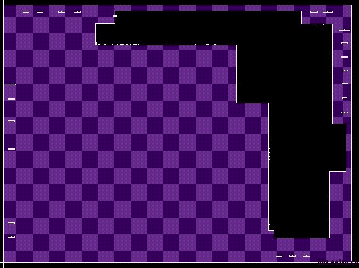

这个是IP的gds,紫色的layer是prboundary!

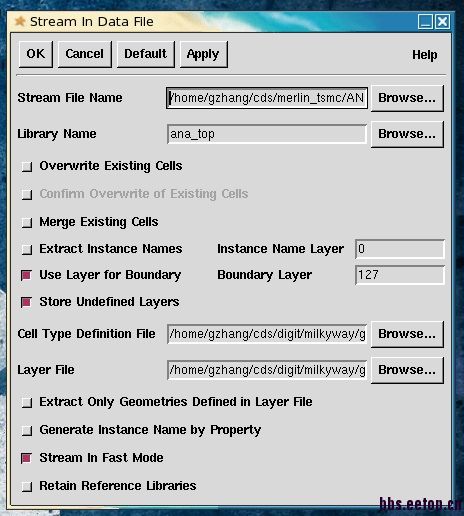

这是astro streamin的对话框!

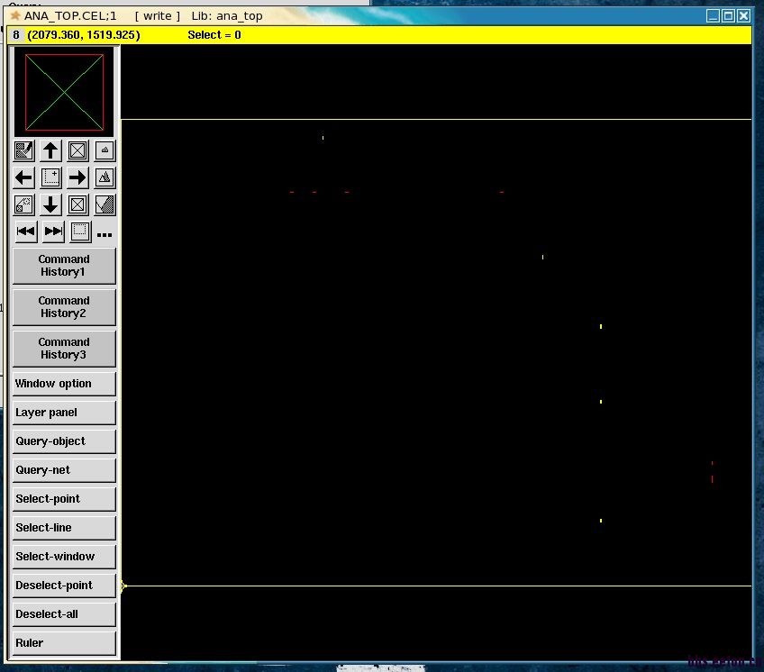

streamin完后,cell变成这样了,prboundary没有了!
这样做frame会有问题,求助大侠,这会是哪里出问题了呢?

PR boundary的layer map正确吗?做BPV了吗?
 楼主| 发表于 2013-5-9 09:12:37 | 显示全部楼层
prBoundary的layer number就是127,正确的!
但是像这样的情况做bpv会整个chip都盖上金属的!我是希望镂空的那里不要盖金属!
发表于 2013-5-9 09:26:30 | 显示全部楼层
回复 4# zg8312
   确认 layer 127 对应的是synopsys的PRBoundary层。
你不add blockage只做BPV不会全部覆盖金属吧

    127是gds里面的prboundary!这个选项填的是gds里面的layer number吧!

发表于 2013-5-9 10:21:03 | 显示全部楼层
回复 6# zg8312
    这个OPTION里面填的是synopsys的layer,不是GDS的layer
BPV可以看user guide
