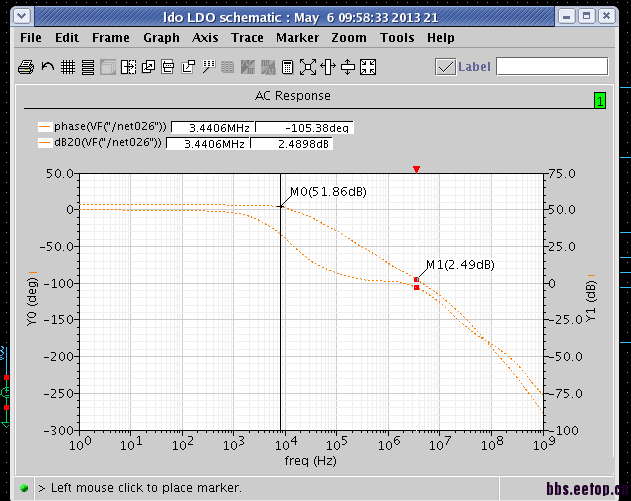

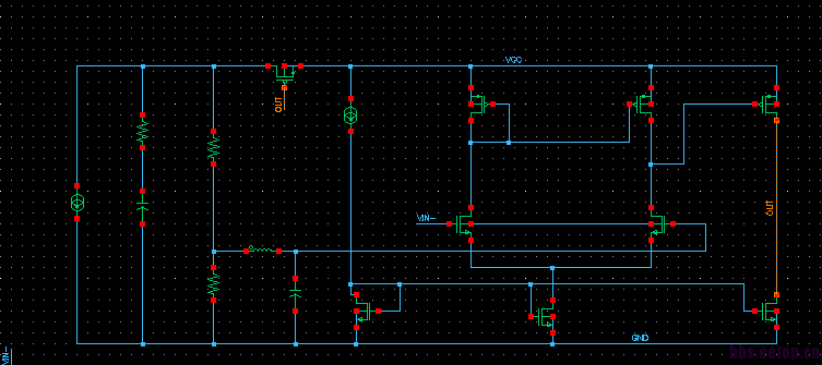

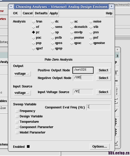

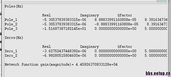

我在仿LDO零极点的时候出现以下的情况,不明白是为什么,大神给指导下 QQ截图20130506100211.png QQ截图20130506100404.png QQ截图20130506100316.png QQ截图20130506100247.png
为什么出来的零极点值都是那么小的?后面我想看到的对应AC仿真的零极点怎么没有出来,以前仿真运放的时候都是可以的
 楼主| 发表于 2013-5-6 10:23:44 | 显示全部楼层
是不是我加了那个打开环的电感跟电容的影响呢?大家如有需要看内部极点分布情况,都怎么看呢
发表于 2013-5-6 12:46:19 | 显示全部楼层
感觉你仿环路增益的方法貌似不太对?
 楼主| 发表于 2013-5-6 14:34:51 | 显示全部楼层
是对的吧 我用这个电路仿很多次了
发表于 2023-8-23 18:14:42 来自手机 | 显示全部楼层
楼主,我遇到和你一样的情况,仿出来的零极点很小,是哪里的问题呢?问下pz仿真中,运放输入要设置成ac仿真的输入吗?我也是按仿环路增益的形式加的电源,仿出来怎么不对呢!
