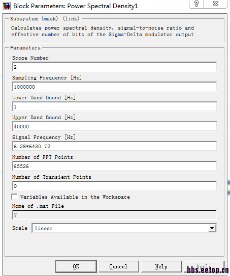

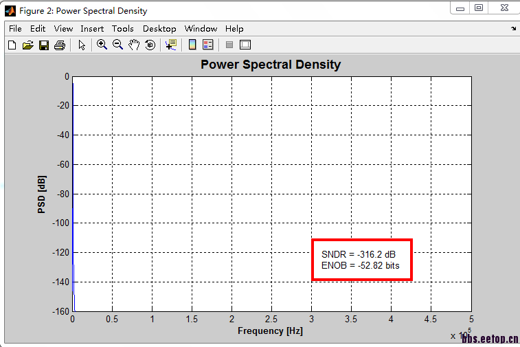

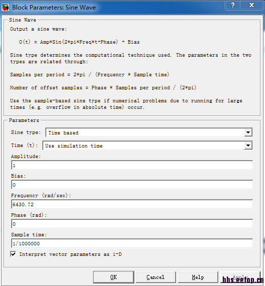

一阶sigma-delta ADC仿真,我怎么直接测信号出来的信噪比就为负值啊?这样往后不管怎么样,出来的值都是负数啊,求解决

psd窗应该放在输出吧,咋放输入端

回复 3# zm19870610
   是的,因为我放在输出出来的结果很负,所以我怕合计放在输出会是个什么结果,但是仍然很负
