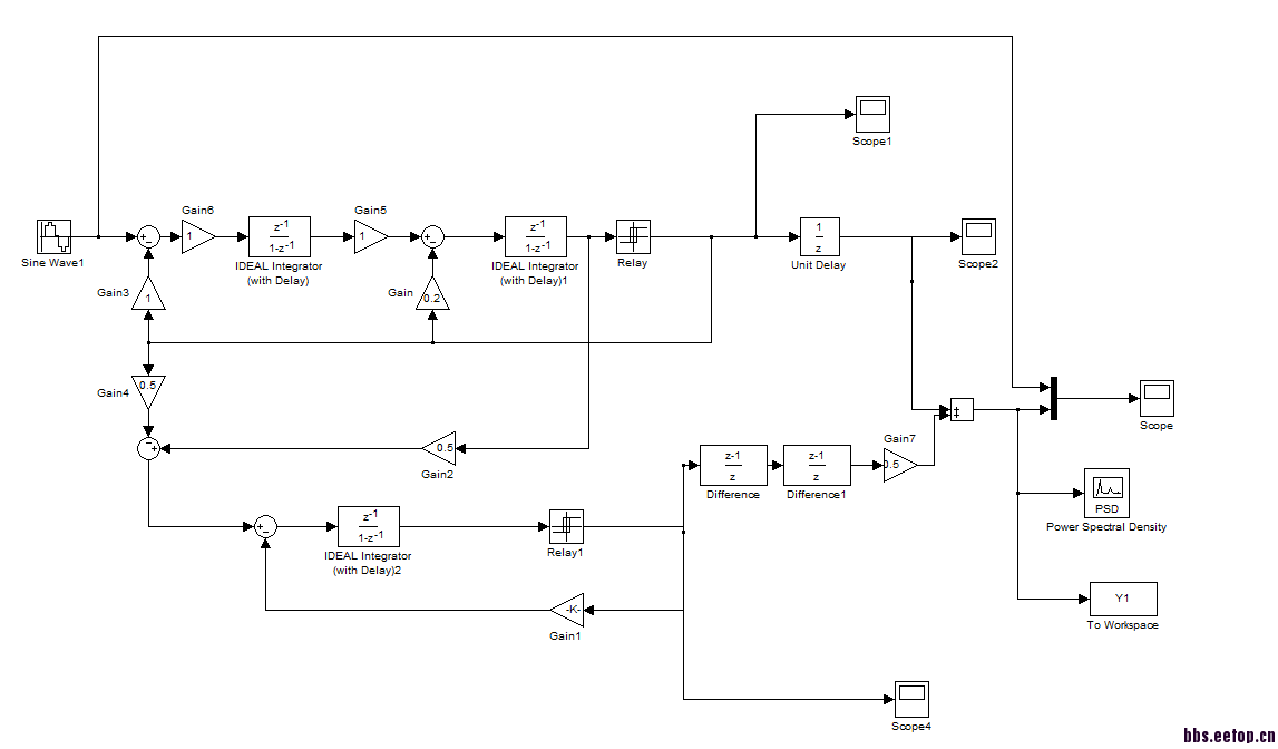

[求助] 求高人指导sigma-delta matlab仿真

回复 8# longqingshan
   噪声传输函数和信号传输函数都已经推过了,你说的加入窗函数,是怎么加入啊?
发表于 2013-3-26 12:28:20 | 显示全部楼层
回复 11# china8894
    窗函数可以防止频谱fft时频谱泄漏(别人这么说的,就我理解实际上就是让用窗函数处理后的数据周期重复时看似连续的)。加窗函数就是采样数据点乘等长度的窗含数(如hanning窗等)。 图中那个psd里头说不已经加了窗函数。
你可以多加些示波器上去监测每个点的波形,以助分析。
 楼主| 发表于 2013-3-26 13:58:04 | 显示全部楼层
回复 12# longqingshan
   我把图给你发上来了,最后的输出波形是明显不对的,波动太大了,我觉得是下面的两个相乘的传输函数有问题,还有你说的窗口是在PSD里设置吗?

发表于 2013-4-1 22:45:36 | 显示全部楼层
看你的输入正弦信号幅度是2,不知道你的比较器relay的幅度用的是多少,如果正弦信号幅度太大的话,SNR反而会降低。

发表于 2014-3-29 21:57:09 | 显示全部楼层
我也遇到了负值的问题 助教告诉我是函数归一化的问题 给你个链接里面是Data Converter这本书的仿真文件http://ims.unipv.it/Courses/Dataconv.php 你看看第六章的文件

回复 10# china8894
   understanding delta-sigma data converters附录A里有解释为何加窗函数,也有FFT的例程
