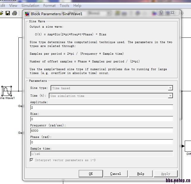

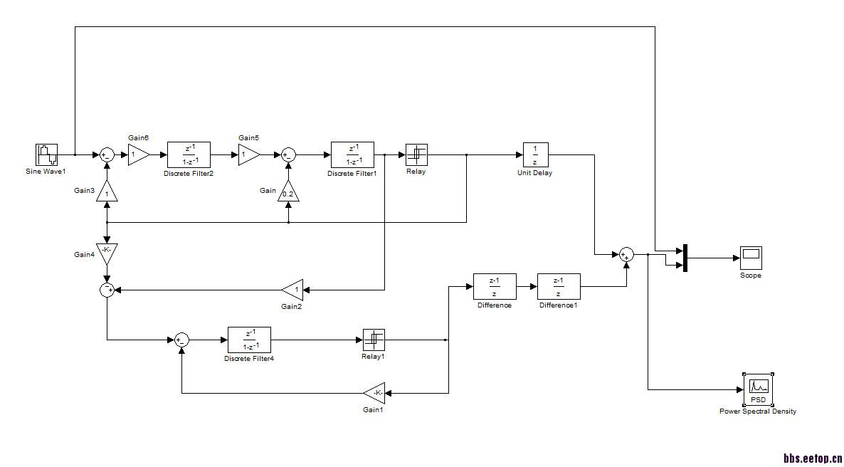

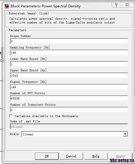

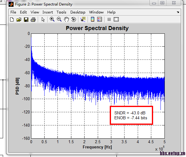

本人设计三阶sigma-delta  ADC  采样率为128   信号带宽为10k   使用Simulink+SDtoolbox
仿信噪比的时候出现如下问题:
1、为什么我出来的值都是负值啊?
2、PSD应该怎么去设置?
发表于 2013-3-22 17:17:15 | 显示全部楼层
噪声能量大于信号!
 楼主| 发表于 2013-3-23 10:57:42 | 显示全部楼层
回复 2# longqingshan
   噪声能量大的话应该是SNDR小,有效位数也小吧?

回复 2# longqingshan
   哦,我知道了,是噪声功率比信号功率大,但是我哪里出问题了呢?请指导一下呗,谢谢了

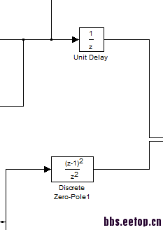

 楼主| 发表于 2013-3-25 14:11:57 | 显示全部楼层
回复 2# longqingshan
   负值的问题解决了,是因为使用的积分器没有用SDtool box的原因,但是出来的信噪比依旧很小,我现在在想是不是传的图的问题啊

回复 7# china8894
    这种结构的DSM没做过。你推导了NTF和STF吗?三阶128过采样率SNR到90多没问题的,你后来的PSD波形是怎样的? 计算SNR时是否采用相干采样或加窗函数?
