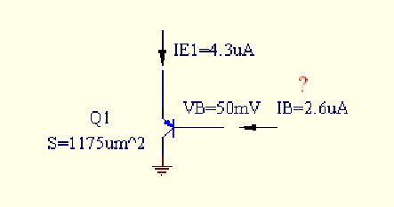

请教高手:
通过HSPICE仿真,得到如附图所示的BJT IB高达2.6uA,而且是倒灌进去的,太不可思意了???
该器件model中ISC=9.1e-18 面积才1175平方微米,再怎么反向泄漏都不会达到这么大吧????

(1)PNP管的 ib-2.6uA又不是很大啊
(2)VB=50mV是什么,bipolar的Vbe基本都在0.7左右的
(3)在集成电路中1175um^2是比较大的面积啊,这个应该是发射极面积
(4)ISC是PN结反向饱和电流,并不是正向电流密度的上限
还有管子的beta是多少?

ISC是PN结反向饱和电流 ?还是电流密度?
发表于 2007-1-8 23:18:33 | 显示全部楼层
ISC是基极-集电极漏饱和电流,ISE是基极-发射极漏饱和电流
关于饱和电流:比如Is,简称饱和电流,应该叫反向饱和电流
这些饱和电流是在单位面积下的电流,也就是电流密度
可以通过基本公式来说明Ic=Is*EXP(q*Vbe/kT)
所以肯定是 Ie=Ic>>Is,这里是流过PN结的正向电流
