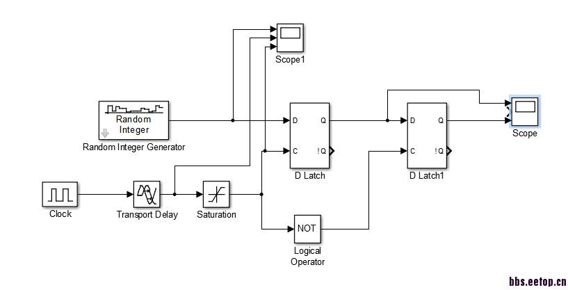

两个锁存器都没有输出,但是我看了一下help,数据类型也都符合,这是为什么啊

我的第一感觉啊,错误可能就是数据类型不符合。你使用DDF的输入为integer是整数变量。
我感觉应该是  logic或者布尔丰值 才能做DFF的输入。你尝试在中间加一个  data converter 模块试试。

回复 2# zhongbo1127
   我加了数据转换模块之后也是不行。。。我把时钟的周期调小(原来数据和时钟是一样的周期)之后,有输出了,但是我发现这个输出不对。。。囧

哦 你把 scope的 sample rate 调高一些试试

回复 4# zhongbo1127
  现在我发现我把时钟和数据的频率分开一点,latch就有数据输出,我也看了一下,这个时钟没有踩在沿上啊。这是怎么一回事?

你还一哈仿真器看看,然后设置仿真精度高一些哈。scope的采样率高点设置,肯定是这些烂问题。你多尝试就i型晓得了,同一个模型,不一样的仿真器出来的结果有时候都完全不一样。

回复 6# zhongbo1127
   我昨天找了个人帮我看了一下仿真精度调高还是不对,他说他也很奇怪啊,数据类型仿真精度都对,我今天有安装了一个2010,之前是2012的,就用了一个锁存器,输出都不对,这是不是跟我的操作系统win8有关系啊

回复 6# zhongb
这个是我得模型,您能帮我看看模块设置和仿真参数设置对不对么? CDRWP.doc (25.15 KB , 下载次数: 29 )
因为不让上传mdl文件,我把后缀改成doc,这个只有一个锁存去,不会耽误太长时间,多谢,我实在太崩溃了
你给的mdl我试了试,一切工作正常哈。
当C的信号为高的时候,Q=D。嘿嘿呵呵

结果
结果
我使用的是古老的 matlab7.1 ,见笑了。上图是结果。
你的matlab太时髦了,呵呵。
