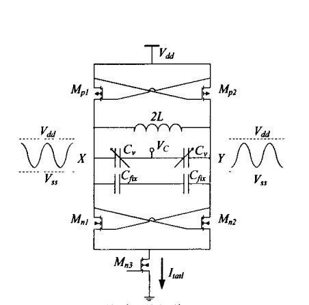

我想请问一下,VCO结构NMOS-PMOS互补结构,Vx(Vy)的振荡最高点是不是不能超过Vdd,附图一张(论文上的) B}}RX)MY(81TQ}@@YWC28.jpg

发表于 2012-10-30 11:03:23 | 显示全部楼层
不能超过
发表于 2012-10-30 12:04:11 | 显示全部楼层
超过vdd会降低相位噪声性能. 你可以看看唐长文的毕业论文,上面讲的不错。

   我的Vdd=1.8V。设计的时候Vx(Vy)振荡最高点是1.8V,然后我增大尾NMOS管W,尾电流增大,此时Vx(Vy) 振荡最高点是1.83V,相噪变好了,这是怎么回事啊?

这张图是不是有问题,p管交叉耦合是不是应该接到漏端

   同意。

  要是互补型的交叉耦合LCVCO的话,个人认为振幅是不能超过VDD的。你的振幅之所以能超过1.8V, 到1.83V是因为PMOS的交叉接的不是通常意义上的交叉吧,一般都是借到漏上的。按照你这样接的话更像是一个NMOS only的交叉耦合LCVCO,幅度可以超过vdd,而且幅度越大,相位噪声会越好,不过是以功耗为代价的,而且性价比不会太好。
