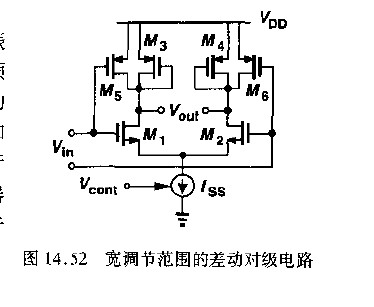

在拉扎维P423讲到这个振荡器的频率变化可达到4个数量级,我想问一下这是怎么看出来的?或者说有没有相关的文献。

 楼主| 发表于 2012-10-15 19:28:22 | 显示全部楼层
那有没有相关的文献或者书籍上有介绍的?
发表于 2012-10-16 11:30:40 | 显示全部楼层
我也有疑问,可以到4个数量级???

想问一下为什么书上说额外的PMOS晶体管M5和M6将输出节点拉至VDD

我的理解是这样子的,因为有pmos管子才能拉上去的原因是如果只有二极管负载最高只能到vdd-vth,因为此时vgs=vth。但是有了pmos就像是上拉电阻一样,可以到vdd了。
至于为什么不影响摆幅我的理解是负载综合看就是1/gm,摆幅和为电流源与负载的乘积有关,电流增大根据gm公式gm也会增大,负载电阻1/gm会随之减小。
