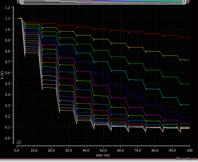

[求助] 我的锁相环的控制电压VC跳动很大,高手进来看看是为什么?
发表于 2012-10-25 22:26:14 | 显示全部楼层
带宽太大了,把LPF CAP增大,电荷泵电流减小。
发表于 2012-11-10 21:01:51 | 显示全部楼层
还是感觉相应太大了,减小电流或者增加电容。没看懂你的CP怎么工作的,怎么没有开关信号UP-Down呢?
发表于 2025-8-19 17:09:56 | 显示全部楼层
各位大佬,我在单独测试CP+PFD时,出现了CP输出电压过充的情况,这是怎么一回事呢,有什么解决方案吗?
