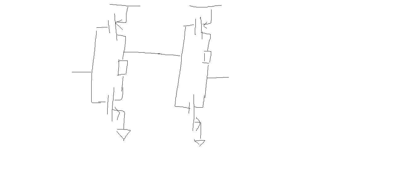

发表于 2012-9-28 23:27:19 | 显示全部楼层 |阅读模式
1.png 这个反相器中电阻的作用?
发表于 2012-9-29 10:29:51 | 显示全部楼层
改变inv的翻转点?
发表于 2012-9-29 10:33:22 | 显示全部楼层
限定同时导通时的电流,防止开关时候两个同时导通时的电流太大(由于电源地短路)。个人意见。
发表于 2012-9-29 11:24:05 | 显示全部楼层
同意3楼意见,好像是用来限制导通电流的。
对于2楼的高见,我认为,考虑到电阻的精度(ASIC中),改变反转电压有些不太现实。
仅供参考。
 楼主| 发表于 2012-9-29 15:36:28 | 显示全部楼层
我想是这样的:
输入低电平,信号顺利通过;
输入高电平,信号被延迟了。
发表于 2012-10-5 06:04:55 | 显示全部楼层
改变上下沿快慢
发表于 2012-10-5 17:21:43 | 显示全部楼层
限制某一方向的电流,在tran中产生时延
发表于 2012-10-30 01:17:37 | 显示全部楼层
貌似大家都说的有道理,学习了,加油啊
发表于 2012-10-31 13:16:47 | 显示全部楼层
确实是改变翻转点的。可以仿真看看,很明显的。
另外也起限流的作用
发表于 2012-10-31 13:58:47 | 显示全部楼层
