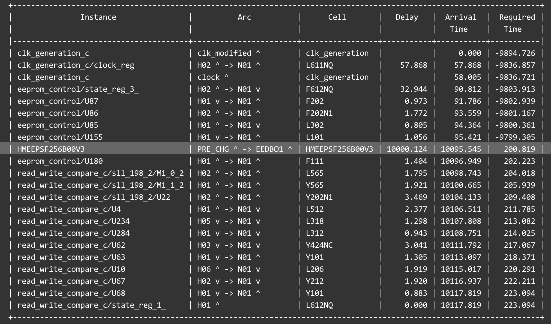

设计中包含一个EEPROM,用DC综合以及astro布局布线都没有时序问题,但是用encounter就显示eeprom的延时过大,
encounter时序分析如下:
可见eeprom的PRE_CHG到EEDBO1的延时很大,而我的时钟周期只有140,造成严重违例,而从lib中的信息来看,这个延时信息没错啊,我的问题是为什么DC和astro中都没有报错,即为什么没有考虑eeprom这个延时??

发表于 2012-9-4 16:39:31 | 显示全部楼层
打开DC,报同样的path,比较结果,找原因
 楼主| 发表于 2012-9-4 19:05:31 | 显示全部楼层
回复 2# 陈涛
    这是DC报的该路径的时序分析,可见DC认为eeprom延时为0……

发表于 2012-9-4 21:03:34 | 显示全部楼层
估计是超过了DC的默认最大值,被强迫置零了
encounter的timing是对的,你要对这种极慢的逻辑单独处理,比如false path,但是要与前端确认

eeprom 有个毛timing啊,都是异步logic吧,设计上可以保证的,
 楼主| 发表于 2012-9-4 22:08:41 | 显示全部楼层
回复 5# icfbicfb
能否具体些?是说只要前端设计能保证功能正确,后端就不用管这个大延时了吗?
