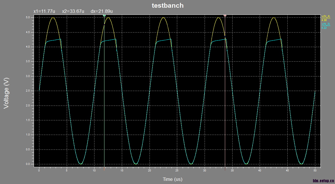

用p管作为输入级做了个简单的2级运放,当作为follower输入大信号时,出现如下图所示的截止失真。这是输入管动态范围太小的缘故吧?
可是之前作过N管输入的运放都没有这个问题。请问是问题出在哪里?该怎么解决呢?
求前辈、高手、路人等各类人士指点!
黄色输入,蓝色输出
黄色输入,蓝色输出

个人觉得,N管应该也会出现类似的问题,不过是在低电压时。运放做follower时不能达到轨到轨输出的,不过你采用折叠式共源共栅结构会让你的跟踪范围有所改善

你这个是5v供电吧
经典的二级运放没法做到轨对轨,p型达不到vdd,n型达不到gnd,因为尾管的vds占用裕量了。
共模输入范围是有限的,可以参见Allen的模集在单级差分运放对共模输入范围的推导。
拉扎维运放一章后面部分有轨对轨的共gm的讨论。那一章后面有篇比较经典的论文:A compact power -efficient 3V CMOS R2R ... for VLSI cell library,这个结构在sansen的书中也有讨论。
略微看一下你就懂了
希望能帮到你

   谢谢回复,你说的没错,我后来试了下也发现了,只是没有P管表现的那么明显。

这个运放buffer做什么用?你的输入要求是什么?供电电源多少?应该根据输入范围设计你的运放,ALLEN的书上有介绍。
