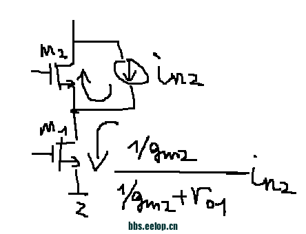

feynmancgz 发表于 2012-7-1 05:03
回复 1# qiwentuo
VN2/gmro1这步有点问题吧,vin到漏极的增益是gmro吗?
发表于 2022-8-7 20:10:22 | 显示全部楼层
没想到啊,十年前的东西还有人挖出来。。。
后来我也觉得那个解释确实是有些牵强的,拉扎维书上那个从噪声电流的方面解释就已经非常好了。纯推公式的话,也可以看到拉扎维的解释更合理
我这个地方其实耍了个心机,就是将负载设置成了电流源。如果是这样的话从M2源级看进去的阻抗就是无穷大,所以Vnin到V1的增益就是 gm × ro。但如果负载不是电流源,是个低电阻,那么确实增益就不可能是 gm x ro。所以我这个解释不合理的地方在于,如果负载是个小电阻,就有点说不通了。然后从Vn2到V1看成source follower我觉得其实也有点牵强。
后来确实觉得拉扎维的解释最合理,但拉老师他没完全说清楚,他只说不考虑M1沟道调制,直观上就可以看到M2的噪声贡献是没有的。但他没说如果计算M1的沟道调制,是个什么情况,但其实也好推(如下图),M2的噪声电流,能够贡献到M1的噪声上去的就如下公式。推导完整公式的话,也可以看到这个解释应该就是最合理的了。
