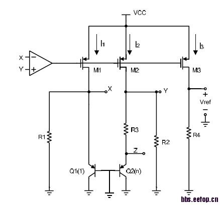

采用banba结构的bandgap,内部的运放如果是采用自偏置,那运放的偏置电流依赖于稳定工作后的bandgap输出电流,但是同样,bandgap的稳定也需要运放能够正常工作,请问这个应该怎么调节呢。我试着先外接idc固定运放的偏置电流,然后调节bandgap到我所需要的偏置电流,然后在对运放进行偏置,但是这样接入运放之后静态工作点发生了改变,偏置电流也随之而改变。另外仿真发现tran的结果跟dc的结果并不一致。请问应当怎么去仿真电路的稳定工作点。还请各位高手不吝赐教~~
发表于 2012-6-27 08:41:23 | 显示全部楼层
这种电流模带隙有两个非正常工作点
1)零状态,各支路电流为零
2)图中R1 R2 R4 有电流 但是两个三极管没有
 楼主| 发表于 2012-6-27 09:47:04 | 显示全部楼层
回复 5# lihaiqi208
    对的,没错,遇到了第二种情况,仿真下来两个三极管的VCE大概在400mv左右,这时候应该是没有导通的状态吧,请问有什么好的方法避免这一状态吗。

发表于 2012-6-27 14:39:19 | 显示全部楼层
这个主要是要打破平衡的状态,一开始时可以全力把self biasing的电流拉大一些,然后再让电路自启,因为self biasing来自bandgap,当使劲往下拉时,自然bandgap也跳出咯第一个静态0的状态
