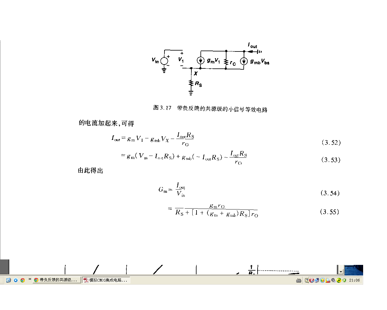

楼主: guoweiqust
[求助] 带负反馈的共源级放大器小信号模型--拉扎维P51

发表于 2012-11-26 17:47:46 | 显示全部楼层
回复 4# 无双国士
正解!rd两端全是交流地,rd被交流短路了。
发表于 2012-12-5 12:46:19 | 显示全部楼层
4楼和5楼正解,建议楼主将4楼和5楼的话结合拉扎维课本56页的辅助定理好好体会一下。
发表于 2012-12-13 21:12:12 | 显示全部楼层
式3.52中后面两个负号怎么来的
式3.52中后面两个负号怎么来的
式3.52中两个负号怎么来的
发表于 2012-12-13 21:13:52 | 显示全部楼层
上面那个也是拉扎维的,紧接着楼主的,52页

发表于 2016-7-12 15:22:17 | 显示全部楼层
回复 16# rae1989
第一个负号:Vbs=-Vx第二个负号:电阻ro上的电流是(0-Vx)/ro=-Vx/ro  ,如果用Vx/ro 得到的电流和Iout是反向的。
