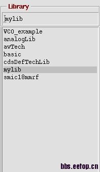

[求助] 用veriloga编的adc出错了怎么办有图
 楼主| 发表于 2012-5-26 12:24:08 | 显示全部楼层
回复 8# 半支烟
学院就配了这几个库给我们。。。
发表于 2012-5-26 13:05:09 | 显示全部楼层
    你看看你的lib文件定义了哪些库。这个是cadence自带的吧。估计你代码有问题吧。给你一个16位的参考下 16bitadc.pdf (57.06 KB , 下载次数: 143 )
 楼主| 发表于 2012-5-26 14:44:27 | 显示全部楼层
回复 12# 半支烟
    要崩溃了,以前也有人提过这问题http://bbs.eetop.cn/thread-324697-1-1.html
   用了你的代码还是一样的错误,那就不是代码问题了
发表于 2012-8-21 17:13:55 | 显示全部楼层
回复 13# eyesighting
    我也出现过这种问题,一定要由这个analoga的view生成symbol才行,不能自己画这个symbol,祝你成功。

发表于 2015-5-27 23:33:55 | 显示全部楼层
回复 16# Ryggeor
你直接把DAC NETLIST 转出来  做成subcircuit
至於 ADC VERILOGA 直接 SPICE 宣告
xadc pin1  pin2  .....adc
xdac x x x x dac
会认不得应该就是两边PIN 没连到 .

发表于 2020-3-15 22:53:30 | 显示全部楼层
我用的版本是程序编完之后要按esc再输入:wq进行保存,然后就弹出是否创建symbol的提示了
