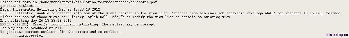

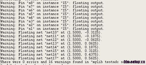

做了DAC。仿SFDR时要用到adc,用veriloga编了,程序没有错误,但是仿真错了。。。
发表于 2012-5-25 21:49:27 | 显示全部楼层
check&save一下你的schematic试试。
 楼主| 发表于 2012-5-25 21:57:51 | 显示全部楼层
回复 2# 远上寒杉
主题上传了check&save后的
发表于 2012-5-25 22:07:28 | 显示全部楼层
这是很简单的Netlist错误。你的ADC的Veriloga源代码存成了什么View? Spectre的Switch View list里面需要包含这个View.
发表于 2012-5-25 22:23:58 | 显示全部楼层
回复 3# eyesighting
   你确定是这样走的流程:      新建cellview,Tool选择Verilog-A Editor,确认view name是veriloga;编写代码后保存退出,弹出创建symbol的对话框。
 楼主| 发表于 2012-5-26 00:21:55 | 显示全部楼层
回复 5# 远上寒杉
前面是的,但是保存退出时没弹出创建symbol的对话框。是自己创建的。
发表于 2012-5-26 09:06:50 | 显示全部楼层
编写完代码后,保存,退出,工具会自己先CHECK代码有无错误,有错会提示你修改,一直到没错为止,然后工具自动弹出创建symbol的对话框,然后在提示下创建SYNMBOL

 楼主| 发表于 2012-5-26 12:22:13 | 显示全部楼层
回复 4# amodaman
    直接保存退出的啊,应该怎么改啊
 楼主| 发表于 2012-5-26 12:23:10 | 显示全部楼层
回复 7# zhubch_04
    关.jpg 保存退出没提示生成symbol啊。。。
