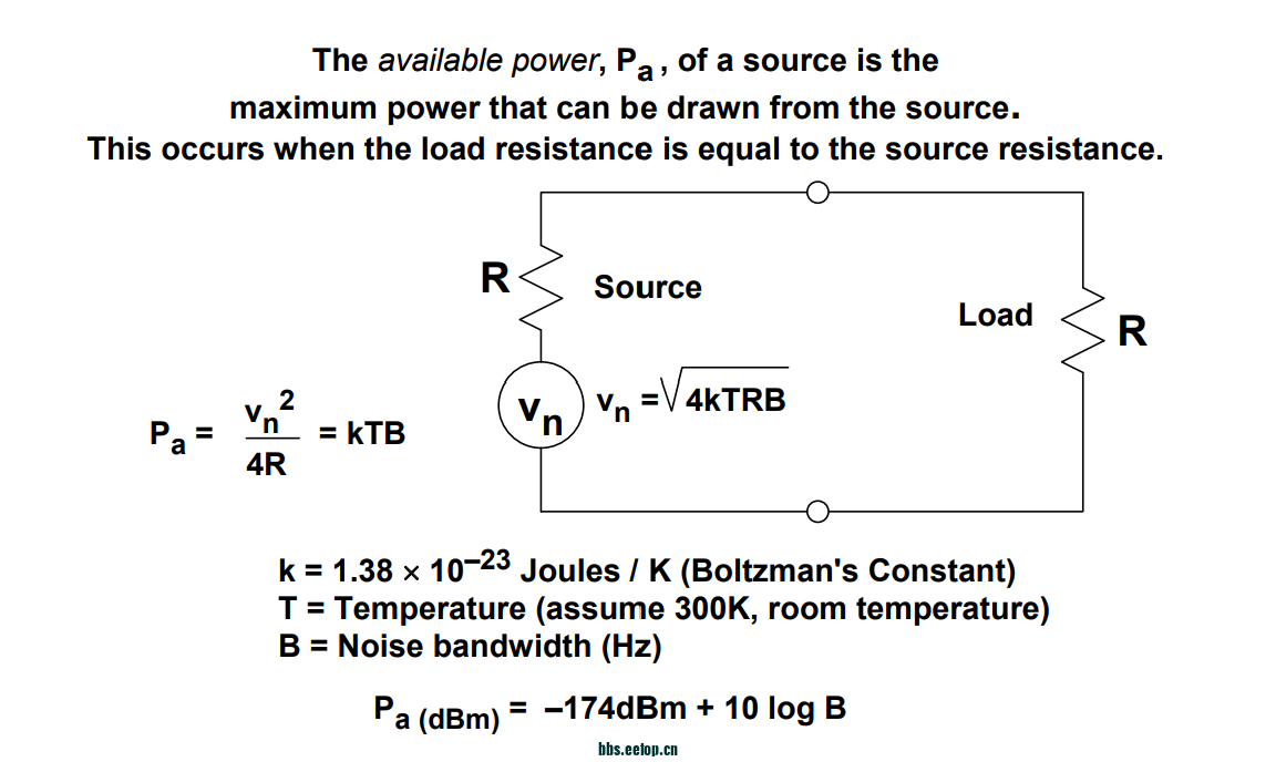

为什么在输入阻抗匹配的时候输入噪声功率是kTB?

发表于 2023-12-31 17:40:57 | 显示全部楼层
如下图所示;
