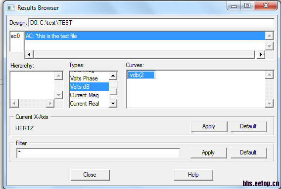

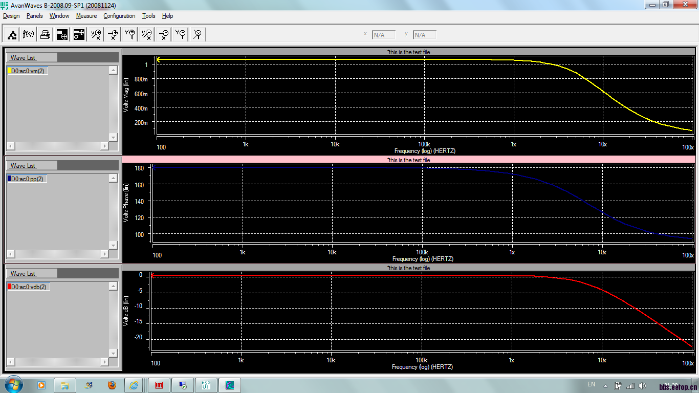

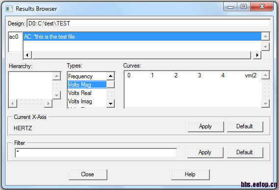

[原创] hspice仿真的问题,请教
发表于 2012-4-6 11:38:35 | 显示全部楼层
你是不是没有正确操作那个浏览器啊?
我很久没用了,依稀记得波形和表达式是在两个地方打开的。仔细找找。
发表于 2012-4-7 05:57:55 | 显示全部楼层
回复 10# fishinger1999
对不起,我不知道为什么你仍然看不到结果。请看下面的图片,他们是如何用results Browser 画出vm, vdb, 和vp的,以及画出的结果。 VDB.png VM.png VP.png VP_VM_VDB_PLOT.png
在Volts Mag中,点击2就可以画出节点2的Magnitude。和点击vm(2 的结果一致。
同样,在Volts Phase中,点击2就可以画出节点2的phase,和点击vp(2 的结果是一样的。
