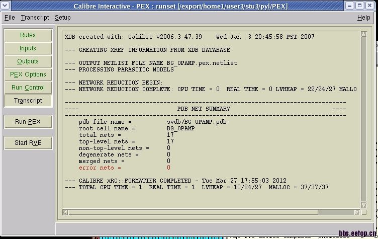

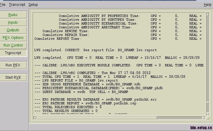

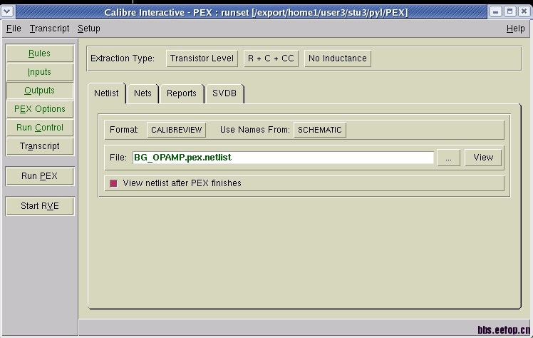

DRC和LVS都通过了,pex的outputs是这样设置的:
做pex时的lvs也是正确的:

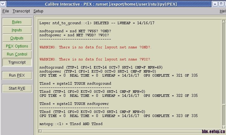

然后pex当中有这种warning:
完成后是这样的:

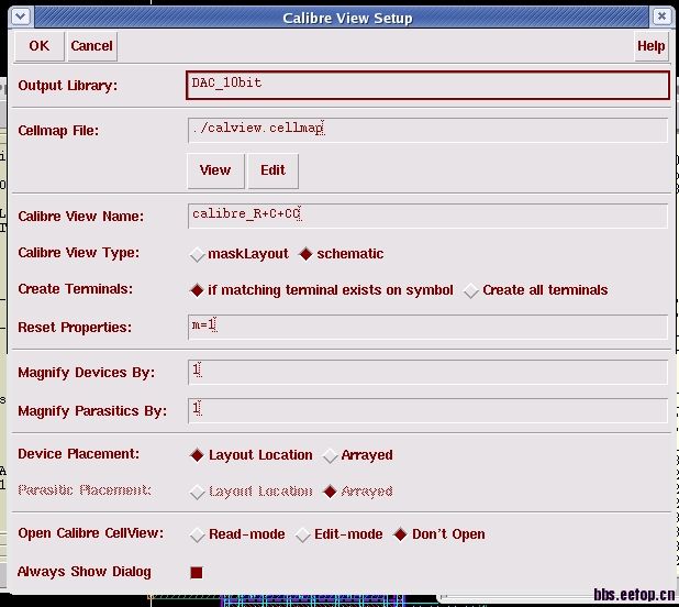

然后弹出了Calibre view setup
就这样设置(然后点击OK后,没有弹出pin配置的那个对话框(删掉home/user下的cellmap文件后也没有弹出来)。

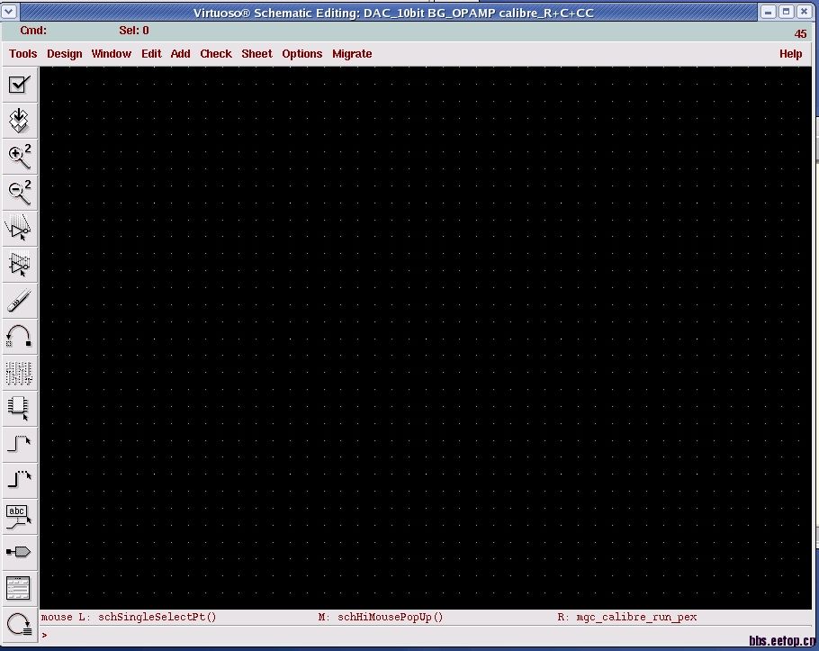

然后在cell中就有了calibre_R+C+CC:
但是打开之后确像这样是空的,什么都没有(上面calibre view setup时将calibre view type换成masklayout也一样):

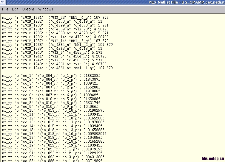

看pex后的生成的网表应该是将寄生电阻与电容都提取出来了的:
哪位大哥帮我看看是哪里出了问题,怎么样才能看到提取了寄生电阻与电容后的图啊?
不胜感激!

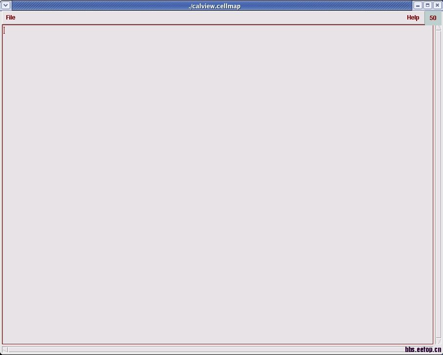

发表于 2012-3-27 21:31:52 | 显示全部楼层
你Calibre view setup里的Cellmap文件路径对吗?点击View能看到内容吗?
 楼主| 发表于 2012-3-28 14:50:01 | 显示全部楼层
发表于 2012-3-28 15:57:12 | 显示全部楼层
ctrl +a看看
 楼主| 发表于 2012-3-28 20:12:55 | 显示全部楼层
ctrl +a看看
demonsolar 发表于 2012-3-28 15:57
   试过,还是什么都没有。应该是cellmap的问题,谁知道cellmap应该怎么写啊?

发表于 2012-3-29 20:18:54 | 显示全部楼层
cell map是自动对照到PDK的 你auto到 你的PDK库去
发表于 2012-4-19 20:05:08 | 显示全部楼层
回复 5# wspyl
    cell map是自动load你PDK的,不要你去写。。。
发表于 2012-4-19 21:56:48 | 显示全部楼层
map 映射
发表于 2013-9-27 17:05:28 | 显示全部楼层
如果厂家没提供cellmap,就得自己写
