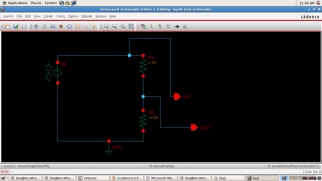

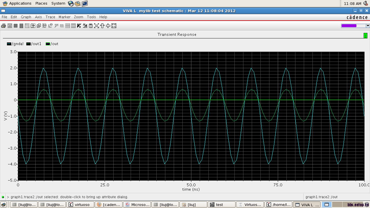

用analogLib和biasic库画的电路图,用spectre仿真时用什么model libraries啊?怎么我仿真的结果 地电位不是零,好像vcc一直是零。信号源也没接反。

就是最简单的电阻,正弦波。刚装上软件。试一下。

你把gnda改成gnd就可以了
仿真器只认gnd! = 0

ok.成功,谢谢
