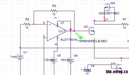

    你肯定MOS的栅接了输出,衬底、源和漏都接了地?
 楼主| 发表于 2012-3-8 16:43:13 | 显示全部楼层
回复 11# bsaqycx
   nmos就是普通的接法,运放输出接栅极。我是想用运放的输出的电压像普通的电压源一样作为mos的驱动电压的。可是我用运放得到的电压发生了变化,和我想得到的不一样。

    BI694L5QV04S3CI043DZ{7K.jpg 这是截的图,标记处的电压和我想要的结果不一样
发表于 2012-3-8 21:37:40 | 显示全部楼层
回复 13# summerxyc
    如果运放接mos管,它驱动的是一个容性负载,在直流分析的时候当断路看;如果接电阻,则会变成运放的输出管等效电阻和外接电阻分压态势;当外接电阻太小或运放的驱动不够时,电压会有比较打的差异~~~~~

明白了,谢谢了。
