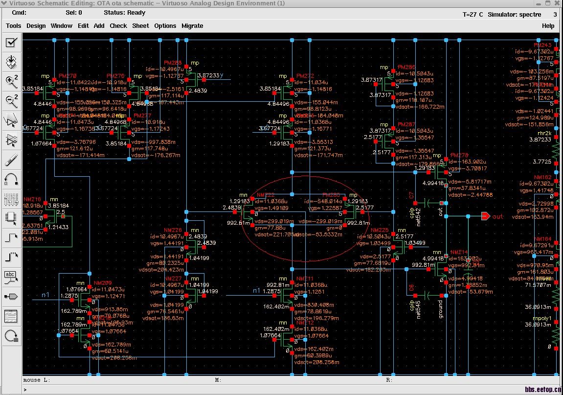

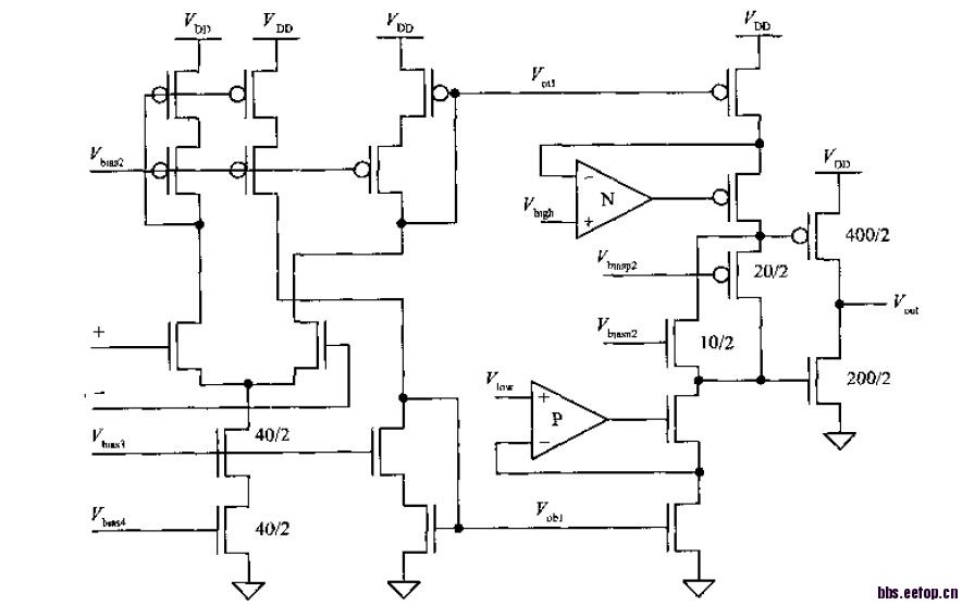

本人根据一本书上的原理图画了一个推挽输出的运放,输出部分是用一个浮地电流源接推挽输出级,现在发现组成浮地电流源的pmos和nmos在静态仿真时电流不相等!!一个导通了,另一个却是截止的,按照偏置的设计浮地电流源两端的电压应该是3.85v-1.02v这个这个范围,而且浮地电流源的两个管子的Vsat应该和组成跨导线性环的几个管子的Vsat差不多。但是仿真出来却只是1.29v-0.99v。较为严重的偏离设计。求助各位!看看应该是什么原因?

看不大清楚。好像你电流搭配的不对啊,中间那路得是20uA的啊,你上面下面都只给了10uA

   给浮地电流源两个mos管提供偏置的电路一定要是浮地电流源所在支路的电流的一半吗?我感觉宽长比缩短为1/2也是一样的。我先试着改改电流。

   你好!根据你的建议,我把电流改了过来,浮地电流源的上下都是21uA.浮地电流源两端电压分别为3.929和1.186。应该算是达到预期值,不过。浮地电流源的两个管子的电流还是不一致,pmos是20uA,nmos1uA.看来还是要细调。我再看看。thx!

   能说说关于电流拷贝原理你的理解吗?我的理解是栅压一样,然后随宽长比的比例变化,但是因为存在沟道调制效应,所以电流不会一模一样的拷贝。当然,管子处于饱和区是关键。请指教!

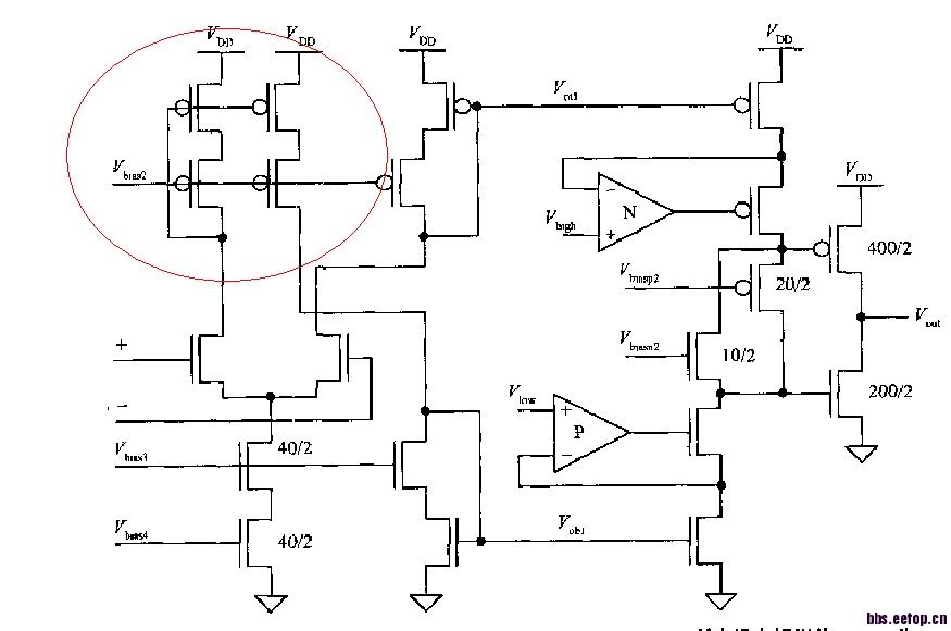

   问题找到了!图中画圈的两个电流镜的匹配是关键!中间那条路是不是20uA,不是关键,昨天把中间支路换成20uA不过使得画圈的两个电流镜匹配问题稍微削弱了而已。中间那条路可以是10uA!只要浮地电流源的那两个管子宽长比减半即可。
