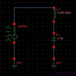

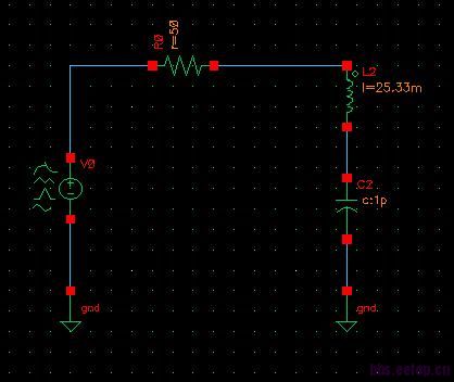

电路说明:
1. RLC串联电路。R=50Ohm, L=25.33mH, C=1pF。
2. LC基本上谐振在1MHz。
3. 激励信号源为正弦交流信号,频率1MHz,电压峰值600mV。
电路图如下所示:

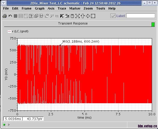

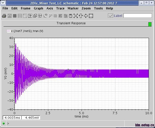

仿真结果:
1. R两端的电压很小,为几十mV。
2. LC两端的电压很大,接近信号源电压。

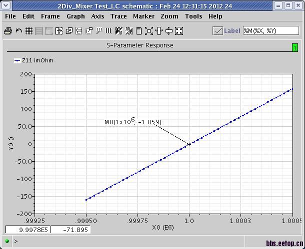

我的理解:
1. 由于LC的值为实数,仿真中设置它们的参数时不可能十分的精确,因此LC串联阻抗不为0,但应该非常小。
2. 由仿真结果可知,LC两端的电压远远超过了R两端的电压,说明LC串联阻抗是一个比较大的值。为此,通过spectre对LC进行SP仿真,查看其阻抗为-1.859 Ohm,相对于R(50 Ohm)应该是非常小的。
3. 由1、2可知,LC两端的电压不应该接近于信号源电压。仿真结果与分析存在质的不同,为什么?
期待大侠指教!
1. SP仿真LC的串联阻抗:
2. Tran仿真LC两端的瞬态电压。
3. Tran仿真R两端的瞬态电压。

你的问题我试过,我认为是你的Q值太高,大约3180,所以需要把时间步长设的很小,约1nsec,基本上才可以看到准确的结果,Q这么高的电路,还是在频域中做AC仿真比较好

回复 4# xxgeneral
    Q值高倒不是说过度振荡,而是你的电路带宽很窄,基本就是一个正弦波了。那么你做时域仿真就好比对电路进行采样,如果你的采样率不够高,也就是时间步长不够小,那么你得到的结果当然就会出现失真了
