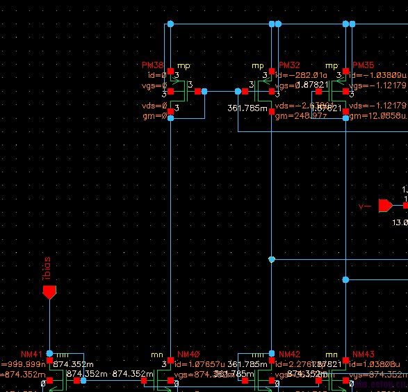

如图PM38管4个端口都是3V,这个管子好像不起作用了,

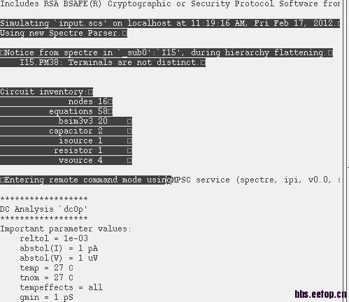

另一张图是仿真过程,给的提示信息是terminals are not distinct

发表于 2012-2-17 13:01:00 | 显示全部楼层
3v呀,管子都没有饱和导通呀。设计值是否合理要检查一下

发表于 2012-2-17 16:46:11 | 显示全部楼层
Transistor PM32 has gate and bulk terminals short-circuited, I think. Check that...
发表于 2012-2-18 07:36:17 | 显示全部楼层
38的gate接到vdd去了
