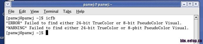

各位高手,帮小弟看一下,我的电脑安装了vmware workstation后,启动candence显示 AL_6`D0`QWTTQ{@Q1GL0R.jpg 请问这是什么原因啊,怎样解决?谢谢啦

系统的颜色和分辨率设置高一点

        我的屏幕的分辨率已经是最高了啊,还是不行啊,不知怎么弄纠结中......

客户端软件的显示环境设置问题?

是虚拟机的配置需要配置成24-bit真彩的,一定要这么配才可以启动Cadence.

    那请问怎样才能把虚拟机设置能24-bit真彩的呢?
