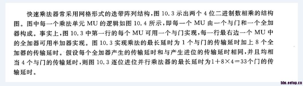

快速乘法器的最大延时为什么会是8个全加器的传输延时,不懂啊,那位大侠告诉我这个小白
