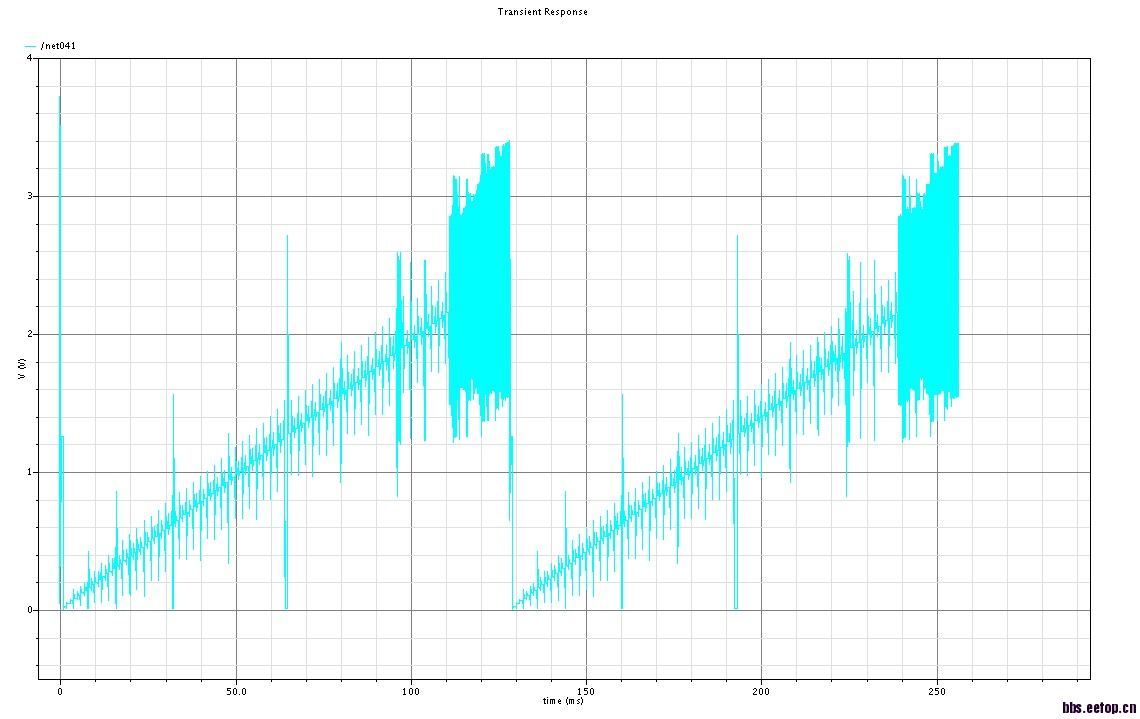

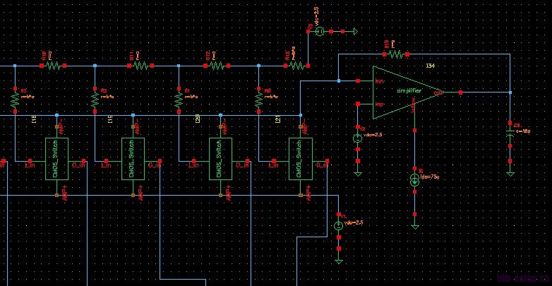

各路高手,作为一个初学者的我设计了一个8位R-2R的DAC。在cadence-spectre 环境下进行仿真,目标是产生9.7mv--2.5v的阶梯信号。但是发现仿真之后当阶梯信号到达2v以上时,输出就抖动得非常厉害了,大家看看是什么问题,求助!还有,毛刺很多。

发表于 2011-11-25 15:24:15 | 显示全部楼层
你的op-amp什么结构的?可能超出op-amp的共模范围了

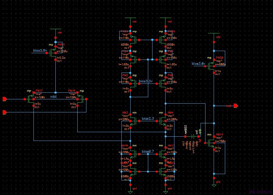

你好!我运放开始是用的pmos对作为差分对的折叠型共源共栅。后来改成了nmos作为差分对的。但是不管是哪种,都发生了严重的振荡,请问我应该怎么修改。

发表于 2011-11-25 23:40:26 | 显示全部楼层
输入共模范围有问题?

回复 3# 黄礼茉
    从你的管子尺寸猜过去应该是0.35um工艺吧,那就是3.3v供电。
   9.7mv-2.5v,这个范围很大,得用rail-to-rail的运放结构了,单个nmos或pmos输入管都无法工作在这么大的电压范围内
发表于 2011-11-26 06:37:31 | 显示全部楼层
看过phase margin了吗,opa的输出load 是10p cap,内部有miller compensation,相位应该不够吧
可以看看环路稳定性
 楼主| 发表于 2011-11-26 09:58:14 | 显示全部楼层
回复 5# wocaishidac
   我用的是0.5um工艺,然后是5v供电。因为本来R-2R结构,放大器反相端接反馈,正向端接地,但是DAC输出是负的电压。所以改成正向端接2.5v电压,然后R-2R结构再做些改变。使得DAC输出变为9.7mv--2.5v.因为我还没想出输出0-5v的电阻比例的DAC方案。现在我的理解是,由于引入了负反馈,我的放大器的两个输入端应该一直都是2.5v的电压。所以我认为没有超过共模范围,不知道这样理解是否正确。
