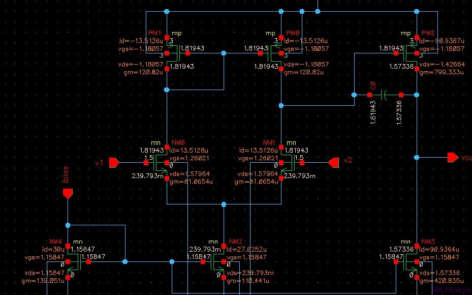

 楼主| 发表于 2011-11-17 17:42:52 | 显示全部楼层
谢谢回帖的朋友。原理我明白了,但是实际调起来的话。。还是直接上图吧
结构是普通的带米勒补偿的2stage运放。NM2只有27ua,NM3有90ua,Vds2只有200mv,但是足够让NM2工作在饱和区,我想这里差3ua的原因就是NM2的vds太小了吧,我给NM2的L=4u,按道理,沟道调制效应应该很小了。请问我该怎么让电流更精确呢?
           在不改变结构的情况下,可以把电流调的更好吗?
 楼主| 发表于 2011-11-17 20:08:51 | 显示全部楼层
刚才没注意NM2工作在线性区,所以电流没到30u,也很正常。
            可是,我为了把NM2调整到工作在饱和区,分别扫描了差分输入对管NM0和NM1的W/L,和有源电流镜PM0和PM1的W/L,发现NM2的VDS随着以上4个管子的宽长比变化不大。所以就算能通过调这几个管子的W/L使得NM2饱和,但是也很临界,也只能是刚刚好

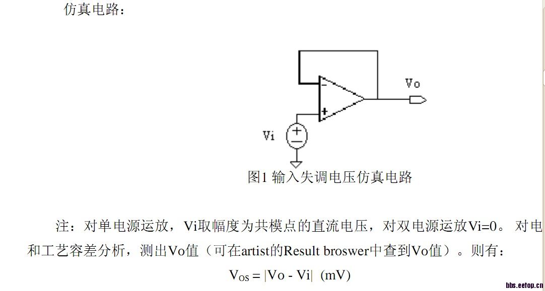

这个电路的电压源是3V,2个输入直流电压给的1.5V,所以在这种状况下,我必须要调整输入直流电压吗?
           还有一个问题。。我测量失调电压使用单位增益负反馈连接。。电源3V,如图,那么我共模点的直流电压必须要取1.5V吗?还是说只要电路正常偏置的值都可以
           问这个问题的原因是我的cascode op 测量的失调电压只有3uv。。。
 楼主| 发表于 2011-11-17 20:11:27 | 显示全部楼层
Screenshot.jpg 图刚刚忘了

发表于 2011-11-18 10:20:35 | 显示全部楼层
对于给定电流的NM2,想要工作在饱和区,只能减小过驱动电压,靠增大vds是很难的。其实dc点的设计就是一个饱和电流公式,想不明白这有啥难的?
 楼主| 发表于 2011-11-20 15:48:49 | 显示全部楼层
回复 19# wocaishidac
NM2工作在饱和区,则有Vin,cm >Vgs1+Vgs3-Vth3 ,对NM2,由偏置电流源产生的Vbias=1.15V(电路仿真的结果),过驱动电压Vgs-Vth=0.4V,那么Vin,cm=1.5V 感觉是可以满足偏置条件的,只不过仿真中差分输入mos管对的Vds过大,导致了NM2工作在线性区,你说要降低过驱动电压,是不是要降低Vin,cm?
