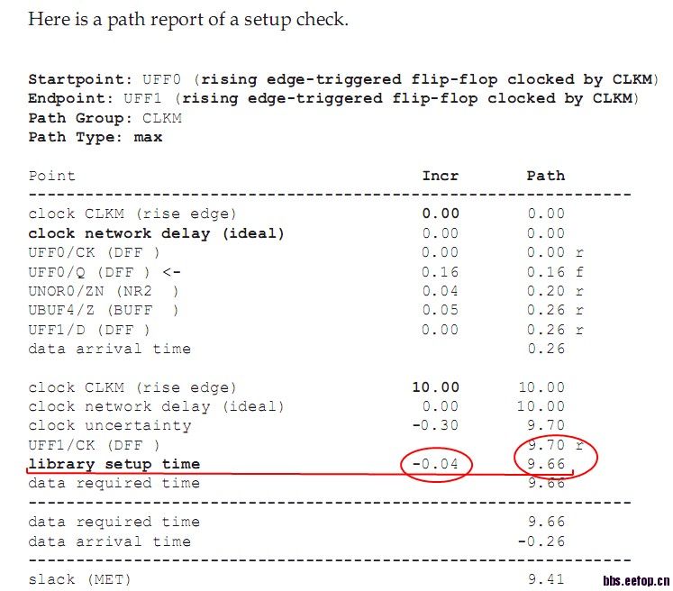

对于下面截图的时序报告里的library setup time,是怎么来的?是通过计算而来?还是由代工厂库决定?
如下面的时序报告,library setup time 是 -0.04.
(1)有本书上说这个 -0.04 是由报告里的data required time 9.66减去 9.7而得来的。如果是这种情况,那9.66又是怎么算出来的?好像无缘无故变出来的一样。
(2) 然后,听一个同学说这个-0.04是由代工厂的库决定的。这觉得这个说法比较行得通。但是在下面这个网址里的问题,好像这个library setup time 又是算出来的。
http://www.edaboard.com/thread193574.html

是代工厂通过spice算出来的,再用测试芯片验证的,其结果是一张表。
http://www.edaboard.com/thread193574.html里面问的是有了那个表,如何算setup
那个算法是固定的,关键是如何得到那张表

    这个library setup time 是不是指的就是 UFF1的setup time 呢?或者是其它哪个单元的setup time?
发表于 2011-8-30 22:53:52 | 显示全部楼层
是 UFF1的

发表于 2012-3-4 10:09:53 | 显示全部楼层
回复 1# czjkk
能不能请问一下,这时序报告是怎么看的,如何知道他是否符合或者说时序约束文件里的相同呢????
发表于 2014-7-2 10:50:03 | 显示全部楼层
回复 5# 白兰地
看slack,大于零就ok

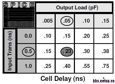

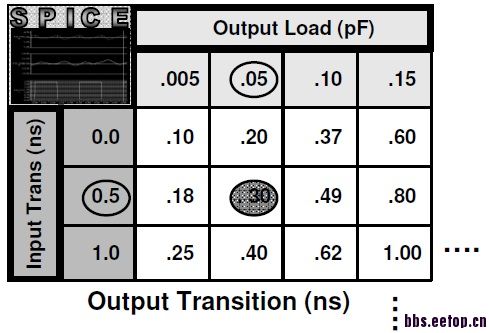

在FAB厂提供的工艺库中,有第二和第三图的表格,然后DC根据第一张表格的第一行的两个参数,在后面两个表中查找(没有找到刚好对应的,则线性插值),得到第一张图的第二行的两个参数。
