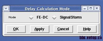

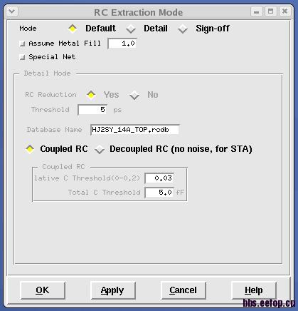

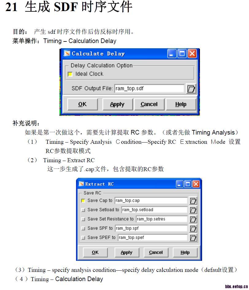

第一次学习用soc encounter做P&R时,生成的SDF文件在后仿出现errors
步骤:
按照上面的步骤的说法,执行了(1)(2)(3)(4)步,
第(1)步是
第(2)步见上面的流程图
第(3)步是
第(4)步见上面的流程图
后仿出现的errors:
# ** Error: (vsim-SDF-3262) D:/test_for_ph/HJ2SY_14A_TOP_20110721_pm.sdf(5893): Failed to find matching specify timing constraint.
# ** Error: (vsim-SDF-3262) D:/test_for_ph/HJ2SY_14A_TOP_20110721_pm.sdf(5919): Failed to find matching specify timing constraint.
# ** Error: (vsim-SDF-3262) D:/test_for_ph/HJ2SY_14A_TOP_20110721_pm.sdf(5961): Failed to find matching specify timing constraint.
# ** Error: (vsim-SDF-3262) D:/test_for_ph/HJ2SY_14A_TOP_20110721_pm.sdf(5981): Failed to find matching specify timing constraint.
# ** Error: (vsim-SDF-3262) D:/test_for_ph/HJ2SY_14A_TOP_20110721_pm.sdf(5999): Failed to find matching specify timing constraint.
基本上是相同的errors
是不是第(1)(3)步都是默认设置,所以出错了啊?
还是需要在上面四步中设置一下选项啊?
或者是其他步骤的操作不对,引起了这一步骤生成的.sdf文件不对啊?

发表于 2011-7-22 14:44:53 | 显示全部楼层
encounter出def
starRC读入,出SPEF
PT读入,出SDF,供后仿
