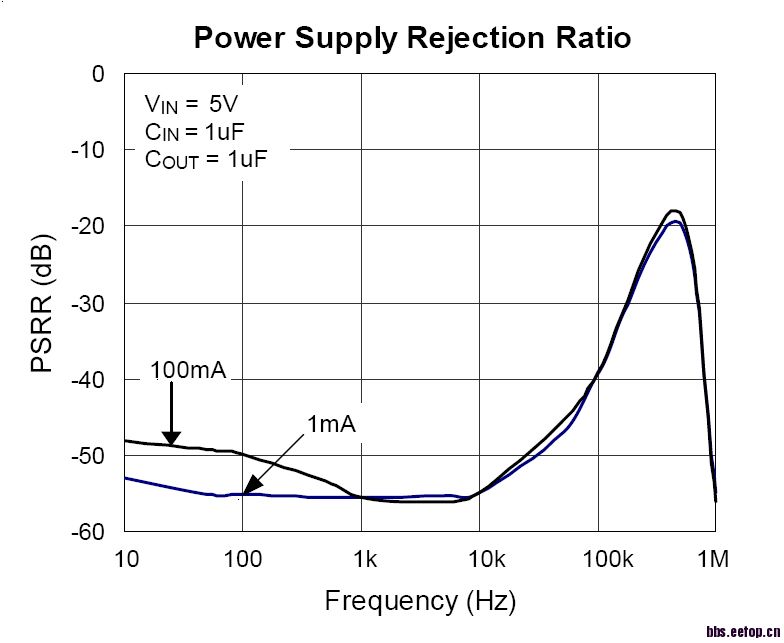

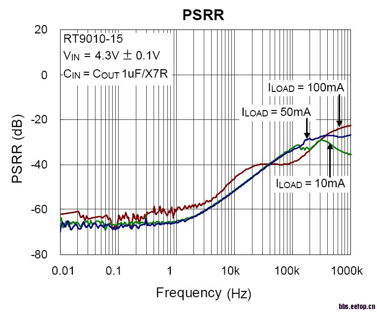

琢磨了这个LDO的SPEC和参数很久,也比较过其它LDO的spec,始终感到迷惑不得要领。里面会不会有什么特殊的器件啊?(例如bandgap和EA用上了NPN),谢谢大家!
CMOS工艺可以制造PNP管,不一定非要双极工艺的。
EA为何一定需要NPN管?

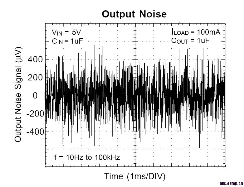

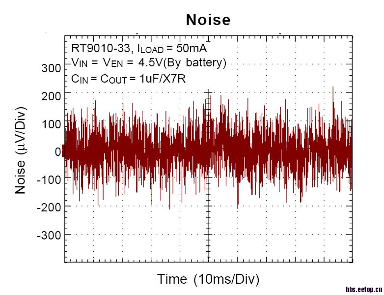

噪声的需要,或者用bipolar做bandgap和EA能做到更低的噪声。我不知道是不是用大面积的CMOS就能做到这个RT9010的噪声和PSRR
之前一个RT9001的噪声和PSRR都比这个差,噪声和PSRR图如下

这个LDO的PSRR和NOISE指标很一般,用CMOS工艺不难实现,我们做过比这个指标好的!
richtek用bipolar做可以节省面积,现在LDO 不值钱,利润太小,台湾公司是想尽一切办法降低成本

说实话,这个噪声和PSRR一点都不好,CMOS完全可以做到。
而且据我所知richtek用的是CMOS,不过他们高性能的LDO都是有额外器件的,但是完全是基于CMOS,根本没有所谓的NPN。
