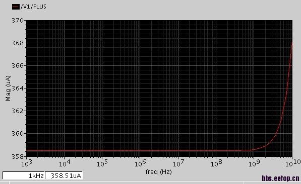

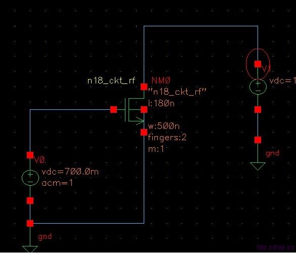

我仿一个最基本的的MOS管的AC仿真特性,观察到MOS管漏端电流随着频率增加而增加,个人感觉不应该,不是应该变小的吗? 未命名2.jpg 未命名1.jpg
图片已上传,帮忙看看啊。电路栅极直流电压时0.7V漏极电压时1.2V,第一个图示做AC扫描获得漏极电流的值。

发表于 2011-6-26 16:13:32 | 显示全部楼层
输出阻抗减小。电流增加,嗯。我的理解。

回复 1# a104842708
    你电路是怎么搭的?
发表于 2011-6-28 14:52:51 | 显示全部楼层
应该是频率提高,gm下降。
请把电路图贴出来

 楼主| 发表于 2011-7-8 09:36:18 | 显示全部楼层
回复 3# twfly
    我觉得不应该,如果这样的话,那MOS管的截止频率不没了吗?

发表于 2011-7-8 15:33:18 | 显示全部楼层
回复 1# a104842708
    我认为这是由于寄生电容引起的。当频率很高时,更多的电流将从寄生电容流过,所以AC仿真结果上电流增多了,我认为增多的部分主要由寄生电容引起。
发表于 2011-7-8 18:18:47 | 显示全部楼层
回复 9# lihaixi
    我就是你这个观点。
