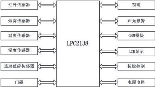

  系统总体结构框图如图1所示。系统由控制模块、信息采集模块、报警模块三部分组成。
登录/注册后可看大图
图1 系统结构框图
  控制模块由单片机芯片、LCD显示、按键控制和电源电路组成。控制模块主要控制协调系统的正常工作,单片机芯片将传感器送来信息进行处理、识别,并将关键信息在LCD显示屏上显示出来;用户可通过按键控制和LCD显示查看实验室当前状态,可以进行手动布防和撤防操作,使用方便灵活。
  信息采集模块由各类传感器及信号处理电路组成,主要功能是采集实验室的环境信息和安全信息。传感信号经信号处理电路处理后送主控模块进行处理。
  报警模块由声光报警和GSM模块组成,在接收到危害实验室的信息时,按照预先设定的警情处理模式,开启相应的报警方式。
