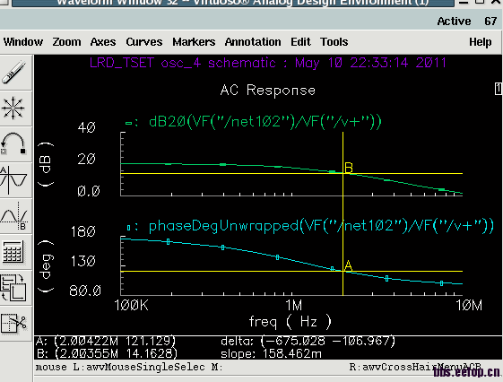

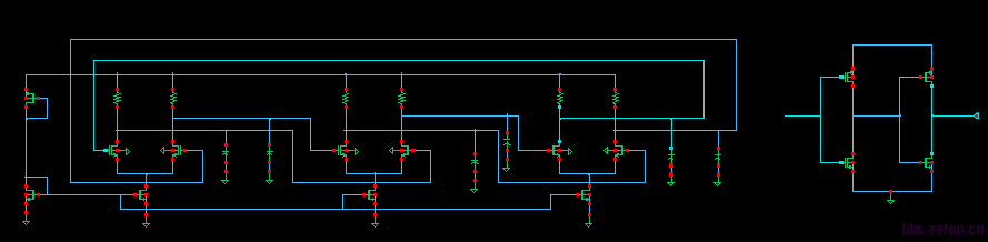

我对拉札维书上的osc进行仿真,设计指标vdd=1v,振荡频率2M,功耗小于1.5uw。
单级设计的话能够满足振荡频率2M的要求,并且总的功耗也满足要求,整体tran仿真后,输出后振荡频率变大了,并且占空比不为1:1,明显的低电平时间长,占空比将近2:1.
1 、为什么振荡频率会变大,问题出在了何处?
2、应该怎没去设计,使占空比为1:1?
仿真电路及仿真结果如下,供参考!
请教高手指导!

 楼主| 发表于 2011-5-12 00:14:43 | 显示全部楼层
为什么单级设计的频率和仿真出来的频率不一致,仿真的频率要大,如果考虑非线性的话,书上说频率应该变小才对呀!谁能说明原因呀!
主要就是想知道手算和仿真存在差距的原因?
发表于 2011-5-12 12:06:59 | 显示全部楼层
回复 5# 时光风筝
   看看1/3M的相移很小的,这点误差很正常,没什么问题
发表于 2011-5-20 22:11:28 | 显示全部楼层
对于ring osc,小信号的震荡频率跟大信号的震荡频率不一样,前者由loop gain和phase决定(RC),后者由大信号每级的delay决定(主要是I)。
duty cyle是因为你的CML delay DC点跟inverter的DC点不一致,你需要ac couple到inverter,或者极大的增大PMOS的size。。。
