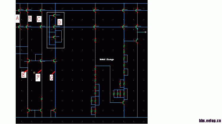

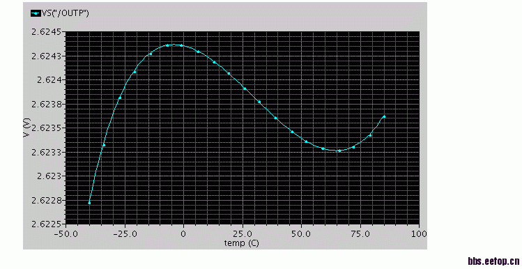

50°以上的曲线不对了,你用了n-well电阻作bias?
发表于 2011-5-3 14:40:10 | 显示全部楼层
2-order temperature compensation is "s"
1-order temperature compensation is "n"
 楼主| 发表于 2011-5-3 14:47:36 | 显示全部楼层
使用nwell或者respp电阻做bias,温度曲线是一样的
 楼主| 发表于 2011-5-3 14:55:09 | 显示全部楼层
    我觉得该电路只进行了1-order补偿,所以很奇怪为何温度曲线出现了“s”曲线
 楼主| 发表于 2011-5-3 14:56:35 | 显示全部楼层
另外,请问像使用这种电流镜结构实现的bandgap,如何提高vref的psr呢
发表于 2011-5-3 15:40:49 | 显示全部楼层
虽然二阶效应会有S-shape的趋势,但一般不会出来真正的s-shape,所以很奇怪这个电路怎么会这样。
还是仔细对比一下各个支路的电流和电压,和理论上的一阶的理想情况差异在哪里。

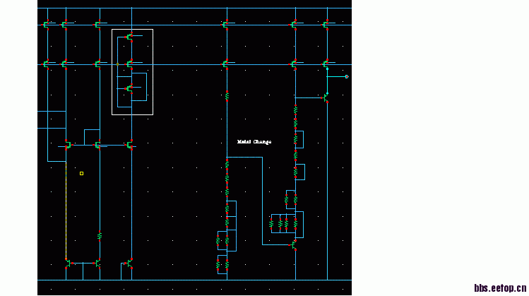

    把bandgap core 那四路电流从左至右分别称为支路A、B、C、D。则没有电流支路A(最左边的那路电流)的情况下,Vref的温度特性是“n”型的,而且电流支路B、C、D这三路电流相等,且三路支路的电流镜MOS管的漏端电压E、F、G点相等;但加上电流支路A以后,支路B和C电流相等,支路D的电流和B、C不相等,节点G也无法等于E和F点,而Vref的温度曲线变成“S”型
 楼主| 发表于 2011-5-3 18:02:18 | 显示全部楼层
而且,即使通过方法把支路D调节到和B、C路电流相等,E、F、G点电压相等,Vref的温度曲线还是“S”型
