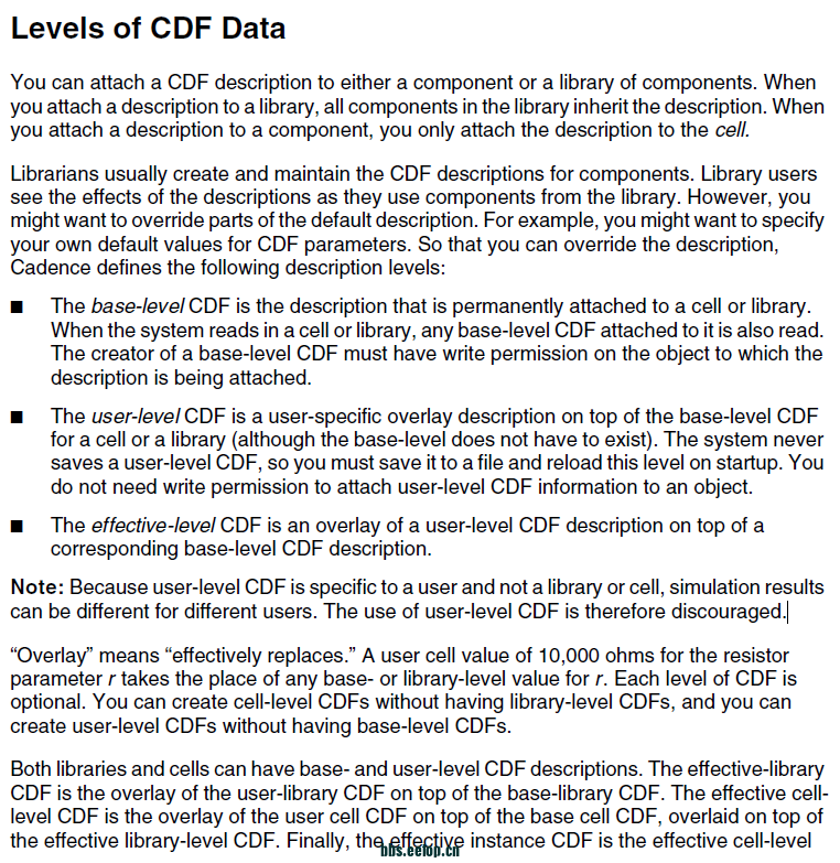

CDF参数中CDF type分别有Effective,User,Base,互相之间的区别是什么?

doc里讲得很清楚,你可以打开看看。Edit CDF 那个窗口点Help就有了

看说明貌似是只设置base项就可以了,如果设置中还有user或effective项的话,调用时会覆盖base项,调用的instance 会优先使用effective项里面的值。
