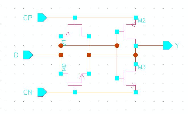

请各位大侠帮忙看看这电路是个啥子逻辑,管子尺寸都一样,应该是个组合逻辑电路,但是没得电源和地,我推导不明白,谢谢!

电路没有没有传成功呢
发表于 2011-3-26 22:46:45 | 显示全部楼层
CP,CN应该是反相的时钟
CP=1,CN=0时,Y=D反;
CP=0,CN=1时,Y=D;
功能应该是个T'触发器吧。

这个是触发器,没错!
这个需要双井的工艺才能做吧,不然后面N管的衬底怎么接都不对啊!

这是一个XOR,数字电路设计透视上有
发表于 2011-4-13 07:16:24 | 显示全部楼层
这明显是个触发器,怎么会是异或门呢
 楼主| 发表于 2011-4-13 21:23:40 | 显示全部楼层
至少可以用作异或门
