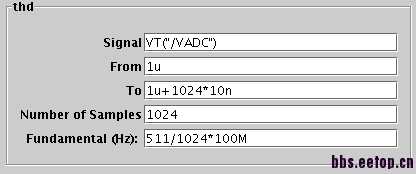

如何用spectre里面的waveform calculator来计算采样保持电路的THD! 谢谢!

直接采用Calculator中的“thd”函数就可以。

回复 2# California
   calculator里怎么取点呢?我用理想的开关和信号源出来的thd有10%这么大?
发表于 2011-3-2 21:42:05 | 显示全部楼层
你提到的10%是否已经考虑了Calculator中THD function默认单位%?
(PS:Calculator中THD算出来的值是已经默认单位为%的。
如果THD算出是0.1,则实际THD=0.1%。)

回复 4# California
   thd是怎么设置的,能给图参考下吗,我感觉我这边乖乖的,complex(数字)
发表于 2013-6-20 20:31:05 | 显示全部楼层
回复 7# wjr880301
THD设置如下:
fundamental(Hz): input signal freq, M/N*fclk.
THD
THD
