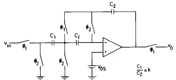

见图,这个SC电路在输出时刻的反馈系数β怎么计算?请说具体点,最好给出推导过程,是用Z域分析吗?还是用电荷守恒来分析计算?有没有相关的资料讲解反馈系数具体求法的?Razavi书上说先求环路增益,但是遇到一些复杂的SC电路就不知道怎么用这种方法了

c2/(c1+c2)

    能不能给出具体推导过程,并且不要忽略CDS电容CI的影响,我觉得它会产生误差项

opamp gain high enough, ignore CDS capacitor effection, it's so easy.  Charge conservation

    恭喜,输出寄生影响多大? 我通常只是定性分析, 定量的看仿真 。
