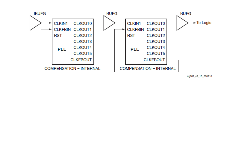

发表于 2010-12-21 09:34:01 | 显示全部楼层 |阅读模式
rt??是不是两个PLL串在综合时没有问题,但在布线时会出现问题的??因为一般我们的做法都是IBUFG+BUFG的接法,BUFG之后就输给logic而不是输给PLL了??谢谢!!请问正确的接法??
发表于 2010-12-21 10:13:19 | 显示全部楼层
那个系列的?出现什么问题?
发表于 2010-12-21 10:31:33 | 显示全部楼层
登录/注册后可看大图
发表于 2010-12-21 10:58:09 | 显示全部楼层
直接串连是可以的 , 关于具体的操作你可以参考你使用的片子的数据手册,会有Clocking这个文档,里面回详细的阐述当前平台的硬件资源和使用方法。
发表于 2010-12-21 11:44:55 | 显示全部楼层
Pll后面可以直接连dcm

发表于 2011-10-18 11:00:16 | 显示全部楼层
那就把BUFG去了呀
发表于 2011-10-18 13:34:26 | 显示全部楼层
我用过6系列的两个PLL串联,那个已经不叫PLL或者DCM了,统一叫MMCM。中间加个BUFG就可以的。
