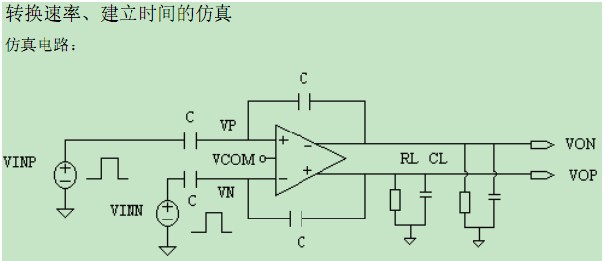

按照这个图 我进行了仿真  但输出始终保持在共模输出电平没有差分摆动  求大家帮忙分析下, 如何仿真 全差分运放的摆率和建立时间,谢谢啦!

VINP和VINN之间的差值是多少?
 楼主| 发表于 2010-12-2 18:28:33 | 显示全部楼层
0到1.8v 电源电压 , 共模输入电压0。9v , 共模输出电压 0.9v  , vin 和 vip 之间差值最大是正负0.5v
发表于 2010-12-2 23:03:17 | 显示全部楼层
这样输入端的直流电位是多少啊?
 楼主| 发表于 2010-12-3 10:08:36 | 显示全部楼层
vp vn 接入900m共模电压,vop  von 用共模反馈在900mv电压  前面差分阶跃输入峰峰值为1v  这样的话 输出为什么没有差分响应 一直保持在共模输出电平上呢?

现在也在仿真全差分运放的摆率和建立时间  我的书出是有差分摆动 但是不像输入
差分阶跃  前辈们请指点

    "vp vn 接入900m共模电压"是什么意思,你内部用电源接死了,还是初始化到900mv??
 楼主| 发表于 2010-12-3 16:47:14 | 显示全部楼层
回复 8# iclover7654321
    我用直流电平900mv直接加在VP VN两个节点上的,在运放(symble)外面加的   这个会把输出固定住吗?  根据线性叠加原理 我觉得不会  请大家指点迷津
