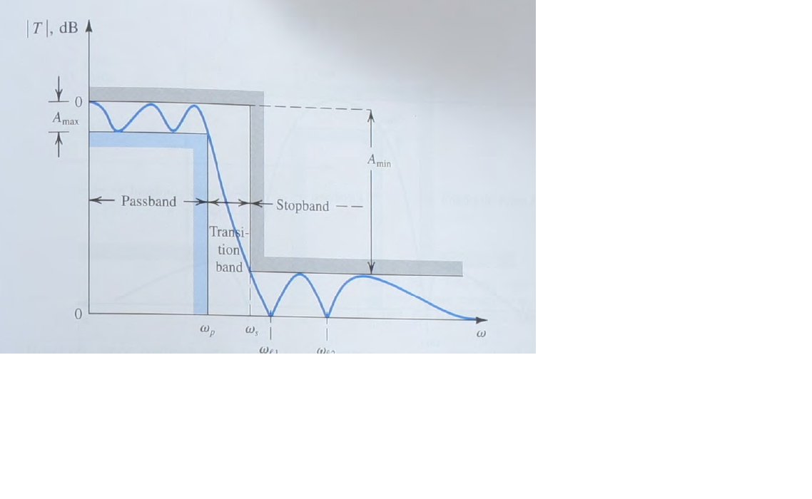

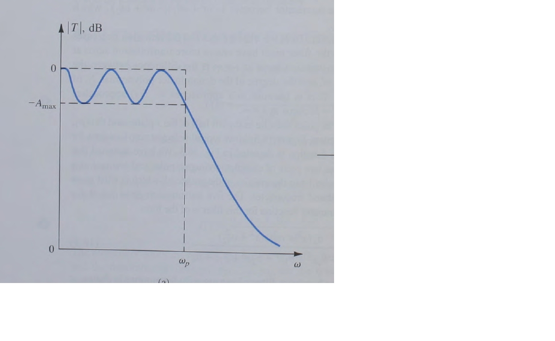

请问如何从滤波器频率响应曲线判断零极点,为什莫有时极点是极值附近3db点,有时是极值点,有什么具 0000_conew1.jpg 0001_conew1.jpg 体的判断根据
发表于 2010-5-11 09:54:05 | 显示全部楼层
不是极点时会有最大值出现,而零点不是最小值出现吗
有的是零点极点相消,造成最大值和最小值偏移了,不对称

不是典型的切比雪夫I/II型滤波器吗

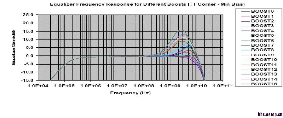

回复 1# plz762127
    类似问题。根据附件曲线如何知道零点,极点频率值?

零极点最主要的作用是用来分析电路的频率特性,系统的稳定性
