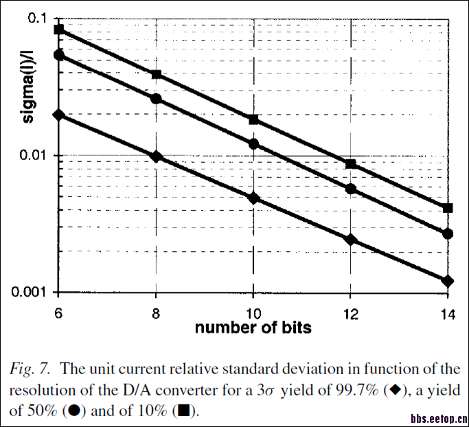

请问如何利用某工艺给出的电容失配来判断需要多大的电容来满足pipeline ADC精度的要求?有没具体公式?

一般来说,由于电容失配引起的级间传输函数的误差要不小于LSB/2,所以,你可以利用级间传输函数来大概估算所需的电容大小。当然,关于Pipelined adc中电容的选择还需要考虑整体信噪比的影响。在精度大于12位时,一般还需采用calibration的方法来提高精度。

谢谢!另外,比如某工艺电容的sigma=0.03%,怎么通过估算知道在不进行calibration的情况下,它能支持到多高精度的ADC设计?
发表于 2010-4-29 11:38:38 | 显示全部楼层
算算看:
1个sigma 0.03%, 三个sigma 0.1%,<==>60dB,所以可以做10bit的ADC,呵呵。
上面的计算是有前提的。电容的mismatch是与面积有关的,多大面积的电容mismatch是0.03%?
所以,要反过来,根据你要设计的精度(当然我们假设12bit以下的pipeline,不用calibration)来选取电容的面积,然后定运放带宽和slew rate,然后选运放结构,然后。。然后。。。。。

本人愚钝,可否仔细解释下“1个sigma 0.03%, 三个sigma 0.1%,<==>60dB,所以可以做10bit的ADC”,
为什么要加到三个sigma?三个sigma0.1%怎样判断需要60dB?是和settling accuracy联系吗?如何联系的呢?
还望不吝赐教!谢谢
发表于 2010-4-29 17:26:02 | 显示全部楼层
sigma就是我们学的高斯分布中的标准方差,3个sigma达到99.7%的良率。
0.1%=0.001, 60dB对应1000,一个LSB相当于0.001。所以电容的误差影响不会超过1LSB(当然实际设计是要有余量的)。就是setting的准确性了。
只是粗略的计算,但可观其大略。

sigma为什么要取3个,不是其它

    10bit不需要0.1%,0.5%足够了。0.1%差不多可以做到14bit了。
