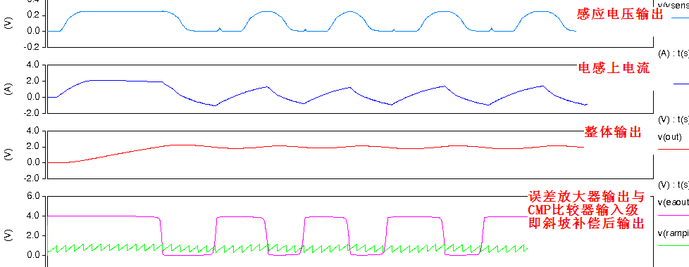

哪里不正常?什么类型的?
发表于 2010-4-27 09:19:13 | 显示全部楼层
具体一点,写出你的电路是什么结构,预期什么波形,仿真与预期的矛盾在何处?
发表于 2010-4-27 10:50:07 | 显示全部楼层
老兄,震荡了
斜坡补偿够不够,
环路相位裕量够不够?
发表于 2010-4-27 11:09:06 | 显示全部楼层
误差放大器输出同斜波补偿后的信号变化不同步???
比较器处于正常工作区间???
发表于 2010-4-27 13:53:57 | 显示全部楼层
控制逻辑对不对?PWM应该还有最小脉宽输出呀。还有环路补偿没有。
发表于 2010-4-27 14:48:51 | 显示全部楼层
看起来是低频振荡了,至少比斜坡频率低不少。
可能是回路中时间分配有问题所致。
 楼主| 发表于 2010-4-27 18:13:59 | 显示全部楼层
在误差放大器后面加了补偿,结果输出正常了,谢谢大家。。。
 楼主| 发表于 2010-4-27 18:15:52 | 显示全部楼层
2# gggsilicon 电流模的buck型DC/DC
 楼主| 发表于 2010-4-27 18:18:30 | 显示全部楼层
3# sjxu007
我想问下,如果PWM比较器的输入端一端为误差放大器的输出,一端是ramp补偿后的输出,问,当ramp到了EA电压后,ramp必须下降么,是不是从逻辑上合理的话,不下降到OSC下一个周期重新开始是一样的?
