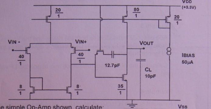

哪位牛人能给我详细的讲讲这个电路图?我真的很困扰!
其中两个20/1的MOS管构成了镜像电流源
两个40/1的MOS管貌似是差分放大,但是书上的差分放大都是NMOS,而这个PMOS的有没有什么变化呢?
下面那两个8/1的MOS管又是做什么用的?提供给偏置电流?
横着的那个MOS管完全不知道它在那里起什么作用,还有那个电容……
总之很困惑……
好心人,谁能给我讲一下?

两个8/1是负载,12.7pf电容是调整极点用的(电路稳定带宽),横着的那个MOS管完负反馈啊,10pf电外电路可能接入的负载大小.
实际的影响大小,你去防真一下吧,这个对做ASIC模拟电路的人不算什么天书的.都是最常用的方法.

2# qushaobo
那个横向的MOS管应该和12.7pF的电容构成RC补偿电路,它用来调整极点的。这个MOS管就相当于一个电阻的作用,我觉得这样理解更合适。还有采用NMOS差分管和PMOS差分输入管对增益的影响是比较大的,具体可以仿真观察。

正解。这个电路就是简单的电流镜负载的差分放大+共源放大+密勒补偿。楼主多看书就明白了。

PMOS也可作差分输入;
那两个8/1的MOS管是电流镜作负载,提供偏置电流兼提高差分输入级的输出阻抗;
横着的那个MOS管作电阻(这个管子的尺寸也要确定好)和那个电容完成频率补偿;
35/1的MOS管是第二级共源放大。
整个电路是个简单的两级运放。

横着的那个与电容相连,MOS管相当于电阻,的确是起频率补偿的作用随便翻下Gary的书就知道了

不过话又说回来,频率补偿本身也是利用的反馈的原理
