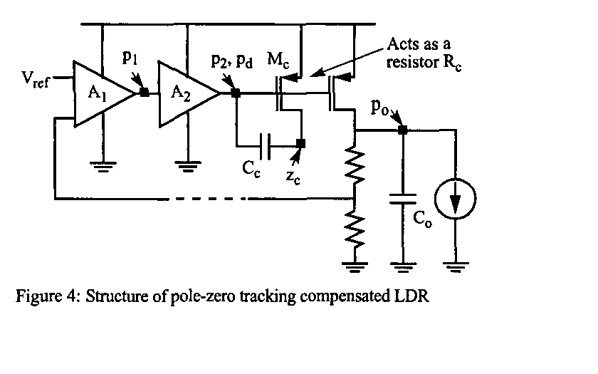

我刚开始设计一个LDO,打算采用零极点跟踪的方法来补偿,具体电路结构如附件中的图所示。但是我在进行stb仿真的时候,根本看不到Mc和Zc所产生的零点,其中的MC的等效电阻我可以用.DC来看出,通过计算会产生的零点我根本看不到,不知道什么原因,请各位指点一下,非常感谢。
另外我还在第二级后面加过一个buffer(跟随器),然后降Cc接到第二级运放的输出段,还是看不到零点。

icrease Mc channel length(ex 5u,10u or 20u) and check AC analysis
发表于 2010-4-8 10:27:25 | 显示全部楼层
这个补偿方法,似乎根本不可行。以前推导过一次,会增加一个零点,但与此同时又引入了一个差不多的极点。。。
发表于 2010-4-8 12:10:51 | 显示全部楼层
好像以前试过不行哈

这个管子的尺寸我改过很多种,并每次检查这个管子的等效电阻,但是就是无法产生零点。
而这个补偿方法好多篇论文里面都用了,半导体学报上就有两篇用了这个结构(是运放后面又加了一个buffer),按道理来说这个原理应该不会有问题啊,实在很郁闷。

mc的静态工作点是什么?没有下拉网络?
发表于 2010-4-8 17:13:14 | 显示全部楼层
这样子的结构,就像dengqin所说的,产生了一个零点,却同时产生了一个极点,而且这个极点的频率也是比较低的。我建议你把A2设计成一个buffer, 把Power PMOS gate 上的极点推到高频。然后把Cc接到P1那个点,这样子的寄生极点就小很多。

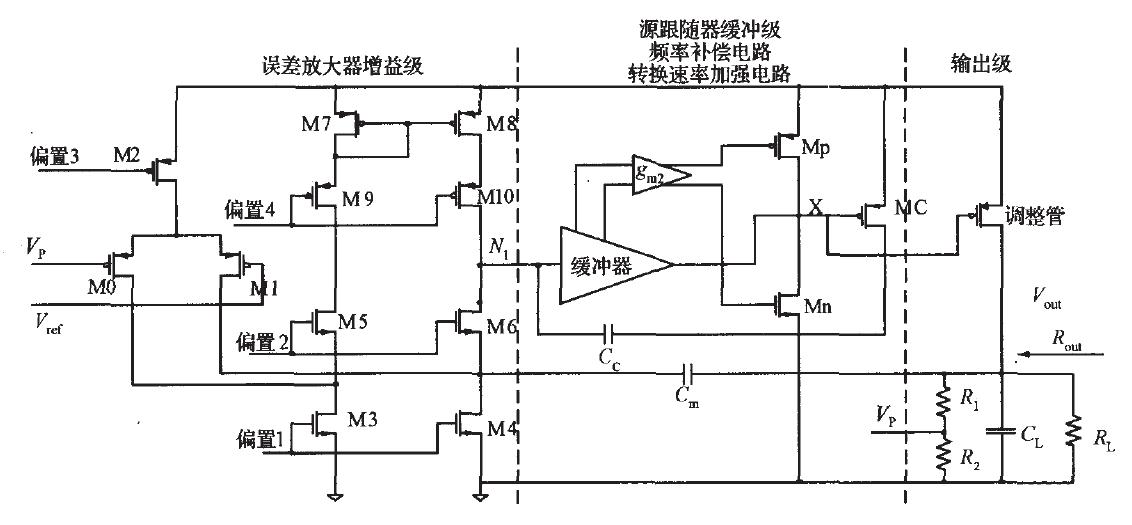

hdqwr你说的结构应该和下面这个图差不多吧,但是我在仿真的时候,这个零点还是看不到,真是奇怪。
你仿真这个结构吗?零点能出来吗?
