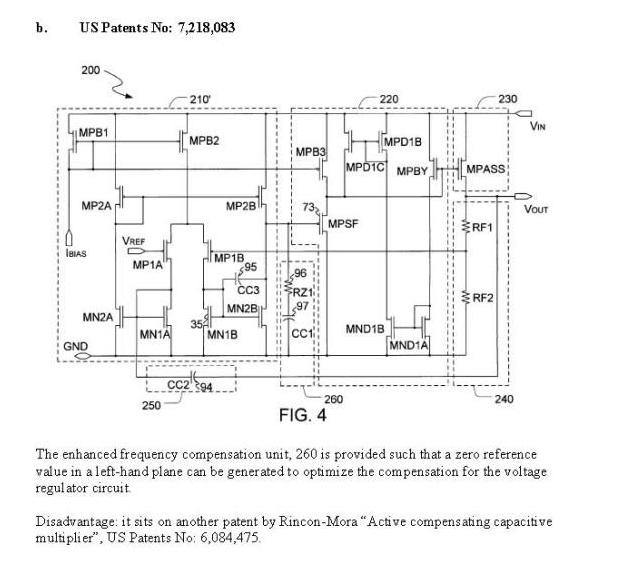

楼主: gm-cfiltersz
[求助] LDO的零极点跟踪补偿问题
发表于 2010-4-9 10:26:57 | 显示全部楼层
9# gm-cfiltersz
这种接法,一样啊。。。同样会产生一个极点。这种方法,我觉得基本上就是不可行的。推导过一次,发现产生的极点,比零点更低。接到第一级的输出级,同样会产生零点和极点的啊。。。

This one may be able to help you.
In your circuit, if I am not wrong, please correct me.
Cm is the compensation cap (dominant pole)
Cc and MC is left-hand plane zero to optimize the compensation.
回复 支持 1 反对 0
 楼主| 发表于 2010-4-9 19:09:05 | 显示全部楼层
yeoks99:你的理解是对的,在多篇论文中都提到了这样的结构。但是我在利用这样的结构进行仿真的时候这个左半平面的零点根本不出现,明天我去把传输函数推导一遍,看看到底怎么回事。
 楼主| 发表于 2010-4-11 14:05:15 | 显示全部楼层
我换了工艺仿真了一下,回复9中的做法没有问题。但是在我现在用的这个工艺中就是无法实现,比较气愤啊。
 楼主| 发表于 2010-4-11 14:28:35 | 显示全部楼层
但是这个方法感觉意义不大,产生零点同时也产生了极点,极点比零点低一些,dengqin 同学的说法很有道理。

It will be useful if you are using miller compensation technique not active capacitve current muiltplier in some design.

该方法理论上很完美,但实际的结果并不好

LDO有个很好用的方案,TI也在用,这个文章发表在2007年的ISSCC上,曾经做多个LDO的review和实现,个人以为那个方案是当前工艺下最接近完美的了。方法大概是将一个极点通过反馈将其推到工作区之外,将工作区内的极点数减少从而使整个工作区内完全稳定,裕度100度左右,当然那个文章里提到的可以再改进下
