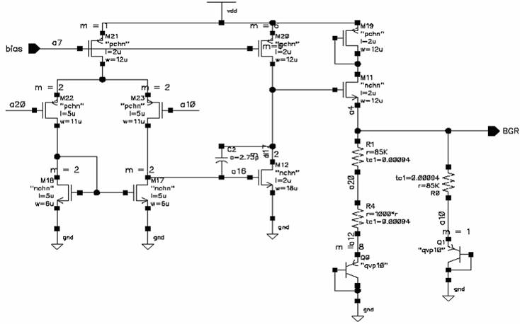

[原创] bandgap 基准电压随vin在变为啥呢?

我这有个电路图和LZ一样。属于可控BRG。 1# mycelldevice

没猜错的话 楼猪的运放偏置应该直接取自电源  特别是所谓的共栅

看下运放是否正常工作

管子在线性区了,可使用自偏置结构

EA里面出的问题!

环路增益太低了
或者静态工作点设置的不合理

headroom不够

是不是你的电路本身连接时使Vin受影响了
